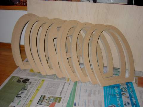

Hej allesammen, nu er det vist min tur til at vise hvad jeg er igang med.
Da jeg så den svenske ovale B&W klon og derefter witzel og BjarkeNRs "lagkage model" blev jeg så imponeret over designet og måden at fremstille kabinetter på at jeg simpelthen var nødt til at lave sådan et projekt selv.
Tak for inspirationen
http://www.hifi4all.dk/forum/forum_posts.asp?TID=25060&P N=1&TPN=1
http://www.hifi4all.dk/forum/forum_posts.asp?TID=24967&K W=svensk
Jeg laver en to-vejs med ScanSpeak 15w-8530 k1 og ScanSpeak D2905/9500. Jeg har ikke mulighed for at låne måleudstyr og er derfor begrænset til at lægge mig meget tæt op af ting andre har lavet. Delefilter og frontplade specifikationer har jeg fundet på troels gravesens side.
http://home1.stofanet.dk/troels.gravesen/index_b/W1501.htm

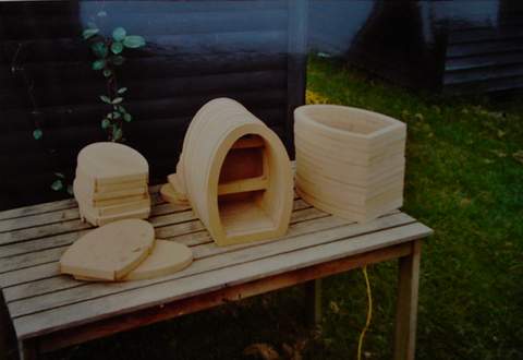

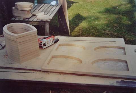

Billederne af selve udsavningen kommer senere, da jeg ikke havde mit digital kamera med da jeg lavede det. Det tog ca 1 time at optegne og save 6 lag. De er sat sammen med dybler så det hele kan slibes før der limes, nemt når man lige har købt en søjleboremaskine for 100 kr på et loppemarked

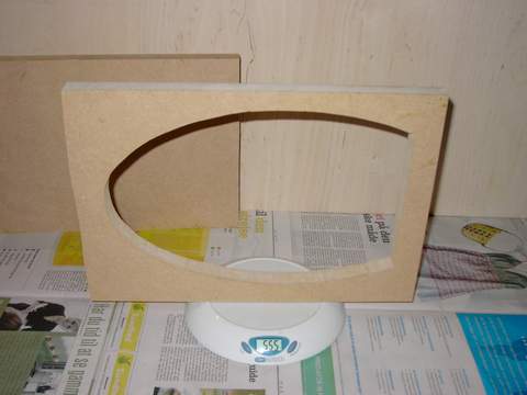

Det var ret tricky at regne kabinat volumen ud på denne form, så for at være helt sikker vejede jeg en plade og skar derefter det samme hul i den som det indvendige mål. vægt før 1337g vægt efter 555g svarende til 41,5% af pladens volumen, så hvert lag svarer til 1,07 liter. hvilket giver 10,9 liter i stedet for 10,5 liter beregnet.

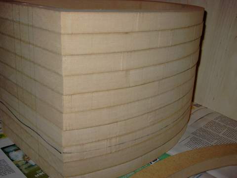

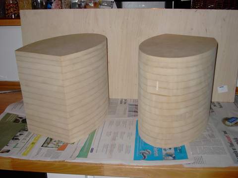

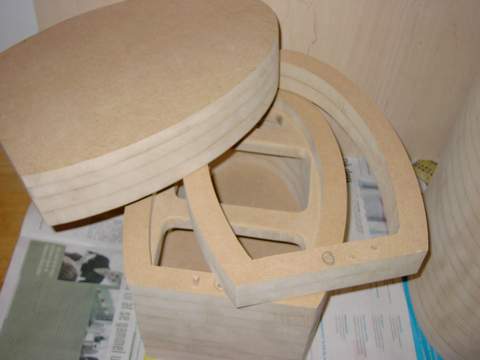

De samlede og håndslebne kabinetter. Jeg har skåret en cm ind til basporten, det er nemt nu før der limes.

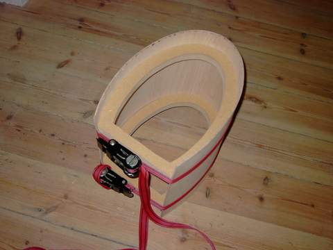

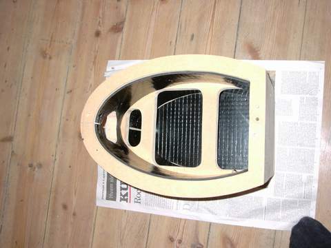

så er det ved at være klar til lim.

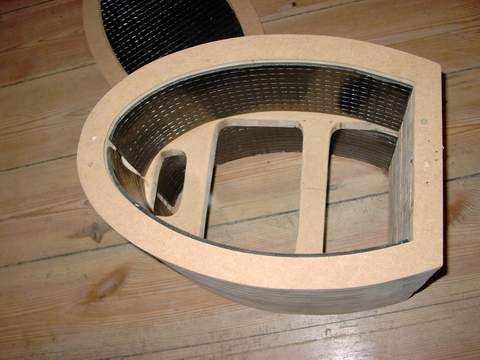

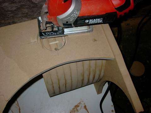

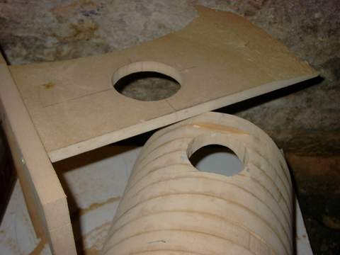

For at skære ud til basporten har jeg fremstillet en holder af rest-pladerne så stiksaven kan holdes vinkelret på den buede bagende.
200 kr Blygummi fra T-Hansen, første gang jeg prøver det, meget nemt at arbejde med.
Så lukkes kassen for denne omgang.

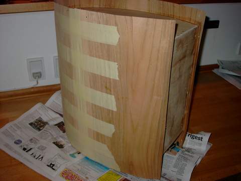

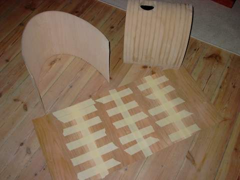

Der er allerede lagt kirsebærfiner på. Farvespillet i fineren stjæler lidt synsmæssig fokus fra den runde form, så jeg tænker lidt over hvordan jeg får glattet nuancerne i fineren lidt ud, måske skal jeg bare farve den lidt med linolie, jeg vil helst ikke lakere. Mit kamera ligger p.t. hos min ven hvor vi er ved at fræse huller ud. Flere billeder kommer snarest.

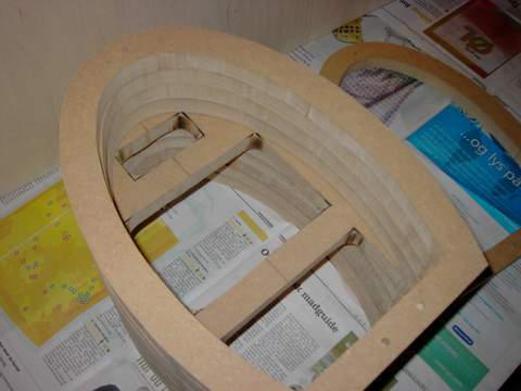

Den afstivningsskive du har lavet, har den reelt nogen effekt? Er det ikke bare et levn fra trationelle kabinetter?

Afstivningen var meget meget nem at lave, det er jo bare at save et enkelt lag lidt anderledes. Jeg tænkte at stivhed kan aldrig skade.  Jeg bruger bas/mellemtone enheden i mit setup i dag og jeg er meget glad for lyden af den lille enhed, så hele ideen er at opgradere mine eksisterende højttalere med en bedre diskant, et bedre kabinet og et nyt filter så det hele passer bedre sammen.
Jeg har savet det med en stiksav, helt ny Black&Decker til 699,- i Silvan, det blev ikke helt lige, tror der var ca 1 mm i tolerancer lagene imellem men det var slebet væk på 1 time med en håndkolds.

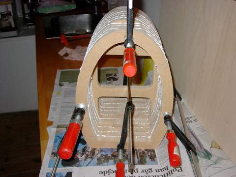

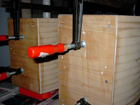

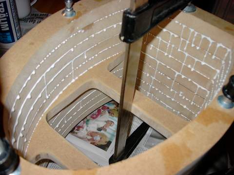

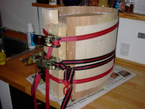

Saxtorph: Glæder mig at høre. Jeg bukkede en 4 mm krydsfinerplade så den kunne bruges til at holde på fineren når den skulle limes på. det var overraskende nemt, jeg lagde den i blød i tre-fire timer under et vådt håndklæde og strammede den rundt om to plader med højttalerens form. Man kan jo bare bukke en 6-7 plader og lime dem sammen. Det løser også problemet med at tingene aldrig bliver helt lige (det kunne jeg i hvert fald ikke) men måtte slibe en hel del efter jeg havde limet det sammen.
Jeg har sat en 4mm plade på fronten for at sikre fronten er helt lige.
Fineren er slebet helt lige og sat sammen med tape, så skal det bare limes.

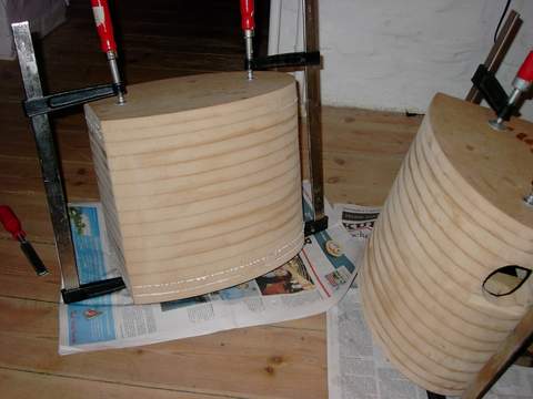

Set i bakspejlet skulle jeg have haft 2-3 skralder mere, for jeg kunne ikke lægge pres nok på. i forhold til almindelige skruetvinger.

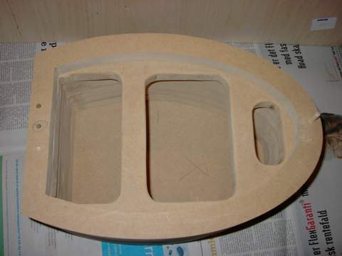

Så er det bare front og top der mangler.

22mm MDF, 11 lag skåret så siderne er 30mm tykke, i top og bund 32mm (for det passer med 2*16mm plader som jeg havde liggende)

de skralder hva hedder de egentligt??? hva koster sådan nogle??

Tak for de rosende ord  Ved ikke hvad "skralderne" koster, lånte dem af en af mine venner. Havde selv to fra Silvans billigmarked ....og de var komplet ubruglige og gik i stykker når de blev spændt 75% af de andre. Så lektien er (som så mange gange før) køb noget ordenligt fra starten.
Jeg kan ikke finde ud af hvor meget dæmpningsmateriale jeg skal komme i dem? jeg har noget jeg har købt i D.A.T. det er ca 6 cm tykt og minder om kraftigt vat. Jeg havde tænkt mig at halvere det så  der kommer ca 3 cm over det hele, ellers er der næsten ikke plads til delefilteret. der er jo kun 10,5 liter i kabinettet.
glæder mig til at se dem færdige
de koster fra 18,50kr og opefter.. og hedder bagageremme
