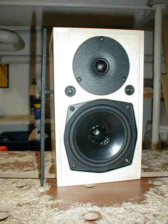

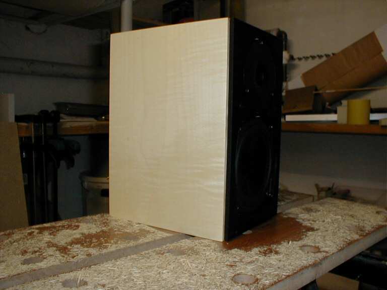

Så er der ved at blive lagt sidste hånd på et lille sommerprojekt - som jeg har kaldt "Gemli".
Det er en lille "musik-monitor" på 3,5 liter - selvfølgelig lukket kabinet.
Placeret rigtig i det rigtige rum (15 - 20 m2) - spiller de det meste musik meget overbevisende (Nej - ikke heavy - og fuldskala klassisk).
Den er bygget over 2 virkelig gode enheder:
Vifa C13WG0808 - efter min mening verdens næstbedste 5" bas/mellemtone, fordi den spiller "ens" i hele dens område - og er et perfekt kompromis mellem detaljer og "musik". Og så har den nogle parametre, der gør den anvendelig i både lukket og basrefleks.
(Der findes metal- og kevlar-membraner, der har flere detaljer, der kommer bare utrolig let i vejen for musikken)
Vifa TC 20 TD0506 - en billig 3/4" diskant, der har en fantastisk evne til ikke at gøre opmærksom på sig selv - og alligevel spille detaljer og luft. Meget undervurderet efter min mening.
Delefilteret er 24 dB/Oktav ved ca 2300 Hz - og diskanten kan sagtens klare det - og den lyder ikke presset. Der er i alt 7 komponenter i delefilteret - billeder kommer senere.
Følsomheden er ca. 85 dB - men det er ikke lavere end en NAD 3020i let kan trække dem  - men som alle små højttalere, så lyder de bare bedre jo større effektforstærker der kommer på.

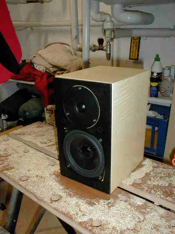

En lille speciel detalje er frontstoffet - der er lavet 100% kantfri. Faktisk er bassen monteret uden på kabinettet (ikke nedsænket) - og diskanten er monteret på en lille afstandsskive. Frontrammen er så præcis så dyb, at enhederne flugter med rammen - så højttaleren lyder altså bedst med frontstof på (den er også justeret med frontstof om)
Finishen er lys ahorn.

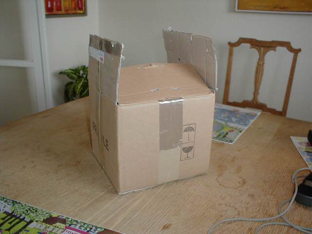

Verdens næstbedste mellemtone...?? hmmm....*skynder sig hen og
roder i en tilfældig papkasse....* Jo, der var sq to! Hvad er målene
på kabinettet?
/U.

Verdens bedste 5" bas/mellemtone !! - er der nogen, der har nogle bud
Ælle bælle du slap fri  - nej det er ikke en tilfældig kasse ! Jeg mener faktisk at næsten alle Vifa 5" pap-mellemtoner (både de runde og de og 5 kantede) er et næsten perfekt kompromis mellem detaljer og "musik".
Og jeg har flere tilfældige kasser med dem i
Dimensionerne på kassen er (hxbxd) 26x15x20 cm.
Delefilteret er 24 dB akustisk... jeg prøver lige at få nogle kurver på indlægget.

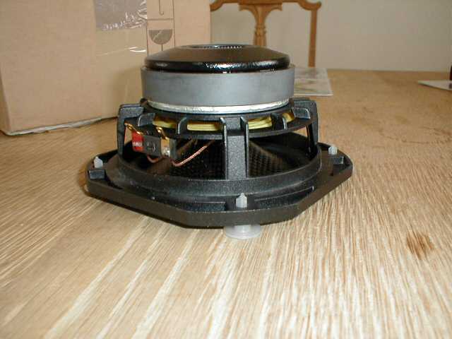

Nørd
Bruger siden: 02 April 2003
Indlæg: 808
Sendt: 24 August 2004 kl. 23:27 | IP-adresse registreret

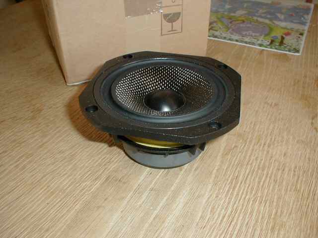

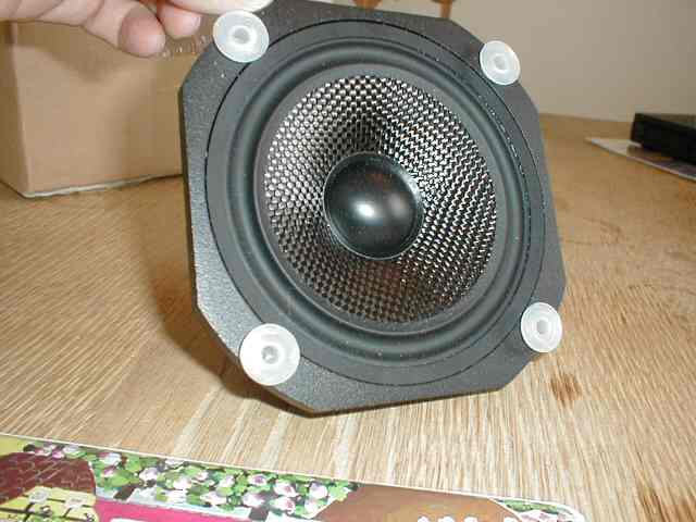

En tilfældig kasse !???
Mon dog
Verdens bedste 5" bas/mellemtoner !??
Det er tydeligt at se at membranen er flettet af kulfiber
Men hvad er det for en ?
Finishen er bare i orden !
Billeder siger mere end ord...

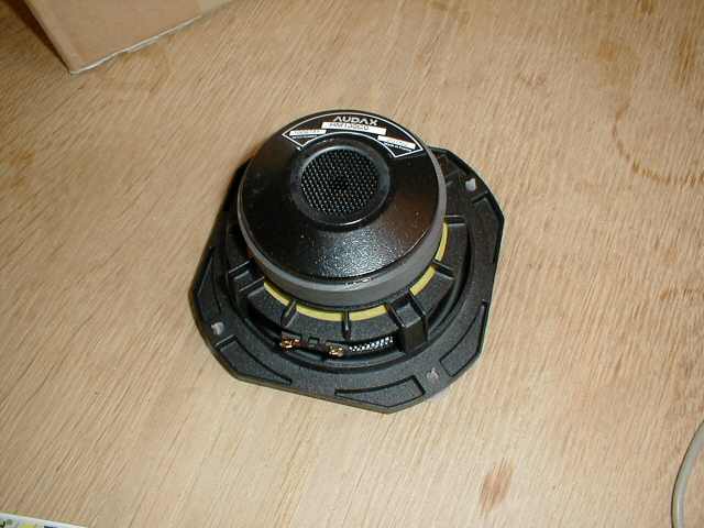

Og det er en.....
Audax HM130CO
Hilsen
Nørd
