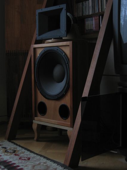

Mit anlæg består af følgende:

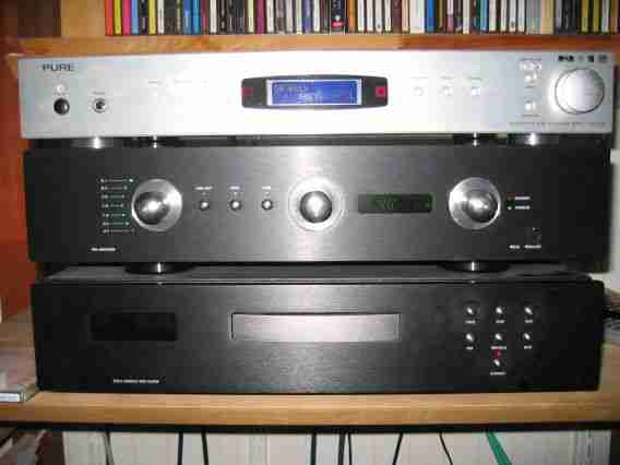

Pure Digital radio, Primare CD 30.2, Primare Preamp 30, DBX DríveRack 260 Digital Loudspeaker Management System, LabGruppen ac234 delefilter, 6 stk. LabGruppen ip450 effektforstærkere. BMS diskanthorndrivere 4590 med BMS horn, Fane 15B600 mellemtonehøjttalere og 16 stk. Peerless 8" bas.
Radioen har både DAB og FM samt AM. Balancerede udgange. Købt på nettet ca 1000kr. billigere end i HiFi-klubben.
CD-en er den 1. udgave med vistnok 20 bits dobbelte Burr-Brown konvertere, dedikeret til CD. Fantastisk lyd også i bassen.
Preampen er den nye Primare med både balancerede og almindelige ind- og udgange. Kører balanceret.

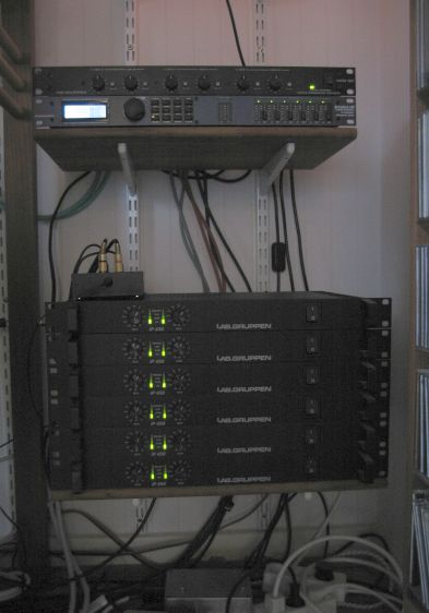

Jeg deler aktivt 4-vejs med først DBX-en, som er digital og kan næsten alt med lyden, og bassen deler jeg analogt i en høj og lav bas (80Hz).
Effektforstærkerne er så vidt jeg ved en såkaldt BD-type, delvis digitale. De bliver i hvert fald ikke varme, når jeg spiller og har ingen blæserkøling. De er nok de mest vellydende prof-forstærkere på markedet men lidt dyre, hvis man vil køre med seks stk. som jeg gør:
Diskanthornene er 2-vejs horn med 2 membraner i samme enhed, de har derfor hver sin 2-kanals forstærker med 2x60W i 16ohm.
Mellemtonehøjttalerne er på 15 tommer og trækker det meste af lyden, de får derfor hver sin brokoblede forstærker på 320W i 8ohm.

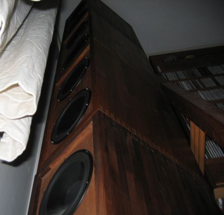

Bastårnet er 240 cm højt og står i et hjørne som en line-source højttaler fra gulv til loft, herved undgår man resonnanser mellem gulv og loft (stor fordel). De trækkes af to forstærkere på ca 650W i alt i 4 ohm.
Alle kasserne er fremstillet i massiv kirsebær, valnød eller teak og indvenligt afstivede med mahogni. Dæmpede med meribo fåreuld karteflor.

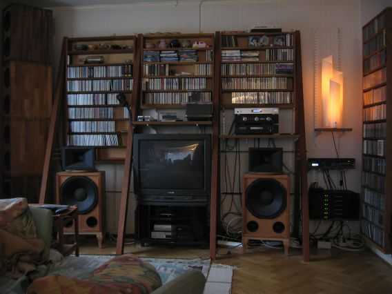

Kasserne er hjemmebyggede, og det hele har stået mig i ca. 140.000kr.
Lyden er helt neutral og lineær og fantastisk dynamisk og frigjort helt uden indeklemthed og anlægget gengiver al slags musik ubesværet og realistisk så meget som optagelsen nu tillader det.

Det lyder sikker godt, men SIKKE ET ROD. Dit forstærker "tårn" ligner mest af alt et serverskab. Ikke lige min smag, men ganske utraditionelt.
No hard fealings, men efter min mening er det ikke sq ikke hverken elegant eller kønt det der og hvis man kan snakke og en negativ WAF, så tror jeg den vil komme på tale her......

Som horn-mand må du lige fortælle mig, om lyden i BMS i forhold til f.eks. JBL eller TAD?
Og så vil jeg sige at det er en af de mest seriøse subwoofere jeg nogensinde har set. jeg går ud fra at det er lukkede kabinetter?

Det er rigtigt at effektforstærkerne ikke er så kønne, så de står nede i hjørnet. Med hensyn til WAF faktoren går det meget godt, de fleste af CD-erne er min kones...

Damn det er voldsomt!  Men hvordan kan det hænge sammen med at du bruger en 15" som mellemtone? Har den ikke svært ved at følge med? Hvor højt oppe deler du?

til MaltheK og Krede
Diskanthornene kan spille ned til 300Hz med 114dB/1W. Jeg deler ved 630Hz/24dB/okt. "Mellemtonen" spiller fra 80Hz til 630Hz. Under 80Hz overtager bassøjlen.
Hornene er ekstremt effektive, og for at give dem modspil nedadtil måtte jeg finde noget, der kan spille højt og dynamisk. Fane-enhederne har 4 tommer spole på en 15kg. magnet som trækker en let kunststofmembran. De spiller pænt op til 3000Hz med en effekt på 100dB/1W, og jeg lader dem gå til 630Hz. Men de skal have rigelig motorkraft. En Ferrari er hurtigere end en 2cv, selv om den er tungere. Men det er derfor, at de får en hel forstærker til hver enhed.
Bassøjlen spiller fra 15 til 80 Hz. Bølgelængden i bassen er mindst 5 meter, og lyden er til stede i rummet uden retningsdefinition. Det vigtigste i bassen er, at lyden kun kommer ét sted fra, ellers spiller enhederne mod hinanden og der opstår "døde" steder i rummet. Her er stejl deling alfa og omega!
Søjlen består af 8 lukkede rum på hver 25 liter med en enhed i hver ende, som er forbundet i serie. Lyden equalizes inden effektforstærkerne gennem et filter fra en gammel hifi-og-elektronik konstruktion, nemlig Amadeus sub. Med denne opstilling er outputtet stort set lineært uden behov for yderligere regulering, og jævnt fordelt i rummet.
Jeg har prøvet alle kombinationer af flere sub's i hvert hjørne og for og bag i rummet, men det er helt umuligt at få til at fungere, for de udspiller hinanden ved bestemte frekvenser. Én lineær kilde i et hjørne er løsningen, både af hensyn til effekt og frekvensgang.
