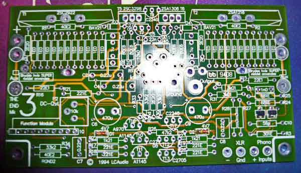

Sendt: 26 Januar 2013 kl. 16:26 | IP-adresse registreret
Synes nogle gange, det er ufatteligt, så tit folk her på forum taler ud i luften mod bedre vidende. Her har vi så et originalt The End mk.3 print, aldrig brugt. Standardmonteret fra LC-Audio med indgangstransistorer og to parrede smd 4.7 volt zenerdioder. Den opmærkksomme læser vil sikkert kunne se den lille smdmodstand mellem base/emitter på den højre transistor. SÅDAN parrede LC-Audio indgangstransitorerne. Det er vel unødvendigt at fortælle, at jeg rent faktisk ringede til Lars Clausen dengang for at spørge, om det nu kunne passe, og ja, det kunne det. Og nej, det er s´gu ikke så ligetil i en produktion at matche sådan nogle bittesmå "skiderikker".
Svar udbedes gerne....kristianemail

[IMG]style="WIDTH: 558px; HEIGHT: 331px" border=0 src="uploads/Boydk/2013-01-
26_161908_L1050196.JPG" width=511 height=331>
[IMG]style="WIDTH: 431px; HEIGHT: 244px" border=0 src="uploads/Boydk/2013-01-26_162010_L1050189.JPG"
width=306 height=174>
Jeg beklager mit sene svar. Har lagt på langs det meste af dagen.
Jeg har selv haft præcis samme print fra LC, og der var ikke nogen små SMD modstande loddet i for at matche
transistorerne. Måske det er noget de er begyndt med, for at lette produktionen. Da jeg købte, gjorde de ihvertfald ikke.
