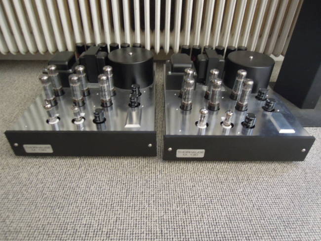

Jeg har sådan et sæt EL34B-STR liggende det var ikke lykken i mine thorhauge.
De var kedelige og lidt uldende.
Vi hører alle forskelligt
