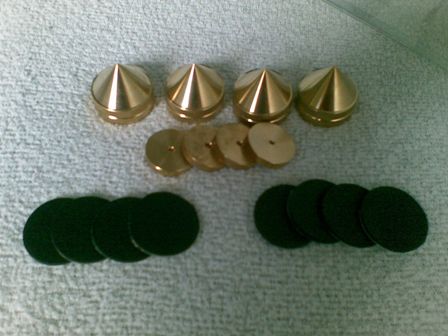

her er et billede af 1 sæt :) til venstre er "gummi" brikkerne og til højre er "stof" brikkerne :)

Og der er ikke gevind på toppen af spiken?
Hvis de bare limes fast med noget gummi/stof som mellemlag, vil jeg mene det er tæt på at være ligemeget. Så er det bare pynt

der er ligesom et lag imellem spiken hvor der er et gevind og så en anden del der kan skrues ned i den, men som sagt er det ubrugeligt da jeg ikke har gevind på mine højtalere og jeg mente dette var en smart løsning fordi det var muligt at sætte dem på uden gevind :)

Sættet består af:
  • 4 sæt 2-delte fødder
  • 4 filtplader
  • 4 gummiplader med tape
Hmm .. mon ikke gummi/stof-fiduserne skal under messingpladen, alt efter gulvets beskaffenhed ?
Hvordan ser spiken ud foroven ? er der hul, gevind eller er den helt glat/flad ?
om ikke andet .... til 69,- (sæt) er der plads til at købe en rulle dobbelt klæbende tape

hvis du kigger på dem fra siden (som på det billede du har vedlagt) så kan du jo ligesom se 2 lag øverst, den øverste del kan skrues af og så er der gevind ned i og på toppen er den ellers helt flad :)

Mon ikke det er meningen at højttalerne skal have en "vinge" som kan gå ind mellem de to dele af spiken?
I dit tilfælde ville jeg nok sætte "Islagsmøtrikker" i højttaleren og undlade at bruge den øverste del af spiken, samt bruge et
gevind stykke til at sætte det sammen med.

Ingen tvivl om at spikes er bedst hvis de skrues fast i højttaleren, men jeg har bare limet øverste del fast til bunden med superlim...dette giver en solid fæstning og "kegledelen" kan skrues op i denne.
Gummifødderne er smidt til affald...de er intet værd. Derforuden har jeg spikes med fødderne direkte på et par tunge granitblokke som igen er afkoblet fra trægulvet med et par billige gummifødder. Dette er optimalt i mit tilfælde da højttalerne er kobles til graniten, som giver fast bas og nedre mellemtone, samt minimalt tilkobling til trægulv som før gav en let mudret lyd i samme område.

tak for rådet Anderik :) jeg fandt dog noget dobbeltklæbbende tape jeg satte dem solidt fast med og nu står de smukt på spikes :)
