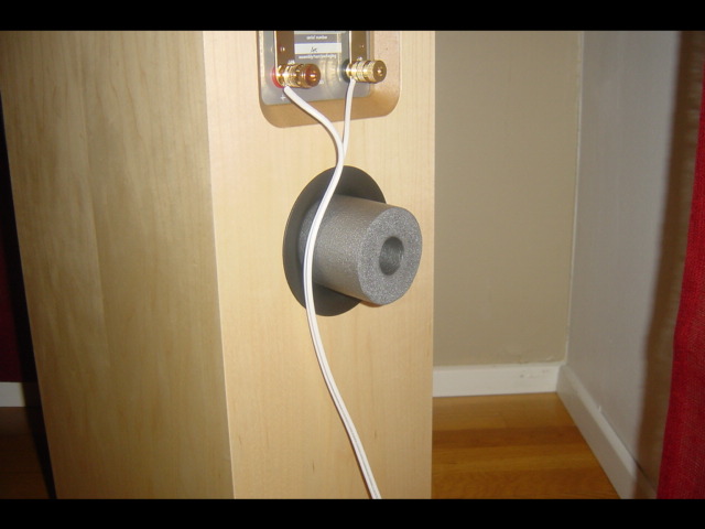

Har nå fået forslag der jeg bliver andbefalet at købe et Vannisolations "rør" å sette i mine bassporte i steden for sokker..
Vil dette ødelege akkustikken totalt eller kan det være en god idee? ( den indre diameter på vannisolations rørerne er ca 2 cm)

Tja, jeg kunne altså høre forskel om jeg havde sokker i min bassport bagtil eller ej....det skal nævnes at der er 2 bassporte på mine ht, og den bageste jeg stopede ud sidder i niveau med diskant og mellemtone. Jeg synes toppen blev mere rolig.
