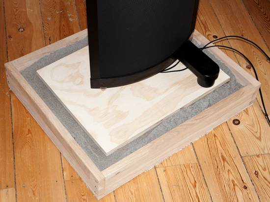

"Mit allerførste DIY-projekt" sagde manden der bliver nervøs ved synet af en skruetrækker.....
Hos mig har jeg blødt, gyngende, og ikke mindst vibrerende trægulv.
Vibrationer skabes af mine højtalere som er konstrueret med en enkelt spike som skal aflede vibrationerne fra kabinettet til underlaget.
Det fungerer fint men problemet er at gulvet spiller lystigt med og afleverer en mudret mellemtone.
En halvvejs succes var da jeg placerede højtalerne på en 50x50x5 betonflise, hold da op et løft, men stadigvæk en del vibrationer i gulvet samt en del mere vibration i højtalerne selv. Problemet er at vibrationerne bliver spejlet i flisen og kommer retur til højtaleren og det er ikke så godt.
Et andet problem er at mit udstyr står på et SolidSteel rack og end ikke det kan isolere pladespilleren og det andet udstyr fra vibrationerne, ikke godt.
I går fik jeg så ideen til at gøre det som mange gør med deres pladespillere, nemlig at placere den ting man gerne vil have "drænet" for vibrationsenergi i en sandkasse.
Så tænkt så fyldt med bygge energi tog jeg i Silvan for at se hvad savværket havde af overskydende rester som kunne bruges i sagen her.
Jeg fik lavet mig en skitse og savmanden skåret tingene så de skulle passe.
8 timer senere var jeg klar med de færdige resultater som i ser på billedet.
Dimensionerne er udvendige 54x60x11.
Der ligger nu ca. 22 liter strandsand i hver. Højtalerne har jeg placeret på nogle passende plader af krydsfiner. Krydsfiner er valgt får at få overført vibrationerne så effektivt som muligt fra højtalerne til sandet. Så hvidt jeg ved er krydsfiner netop udmærket ved dette.
Da højtalerne nu er placeret ca. 10cm højere end normalt er sandet "strøget" skævt så det skråner en smule op bagud.
Resultatet:
Ja, det kilder ikke når man står med bare fødder ved siden af højtalerne, faktisk kan man ikke længere mærke vibrationerne overhovedet.
Lydmæssigt:
Mellemtonen er blevet klar, transparent.
Perspektivet, større, dybere og mere præcist.
Bassen:Klart nok mere dynamik, differentiering.
Så der er en mand her som er glad.
Pris for sandkasserne:
Træ+udskæring 650kr
Sand 60kr
Silikone fugemasse 8kr
Skruer 120kr
Altså i alt 419kr per kasse.
mvh. Asger

Jeg har også sådan et gyngende trægulv. Min løsning var at stille højttaleren ovenpå hver sin pose strandmørtel. Det har også hjulpet, men der er stadig lang vej, da jeg dels har et større 15" basprojekt i sigte til forskel fra de to gange 6.5" der er nu. Og dels bor jeg i et gasbetonhus, hvilket ikke kan anbefales til hifibrug.
Men jeg kan godt lide looket af dine sandkasser! Det ser mega rustikt ud.

  Står de sandkasser direkte på gulvet,eller er der fødder imellem kasse og gulv.Skrider sandet ikke når der har været spillet i et stykke tid,sådan at det evt.kunne vælte.

Nu ville jeg gerne spørge om der er nogle af jer, som har "Sandet"Fliset" osv Har prøvet at sammenligne med sådan noget som SD fødder??alm hårdt skum osv. De har virket for mig, og jeg er lidt paf hvorfor I lægger så meget arbejde i det.
1) Er det fordi det er bedre??
2) Er det fordi I ikke kender andet??
3) Eller er det fordi I kan ??
Jeg håber I vil stemme :-)
