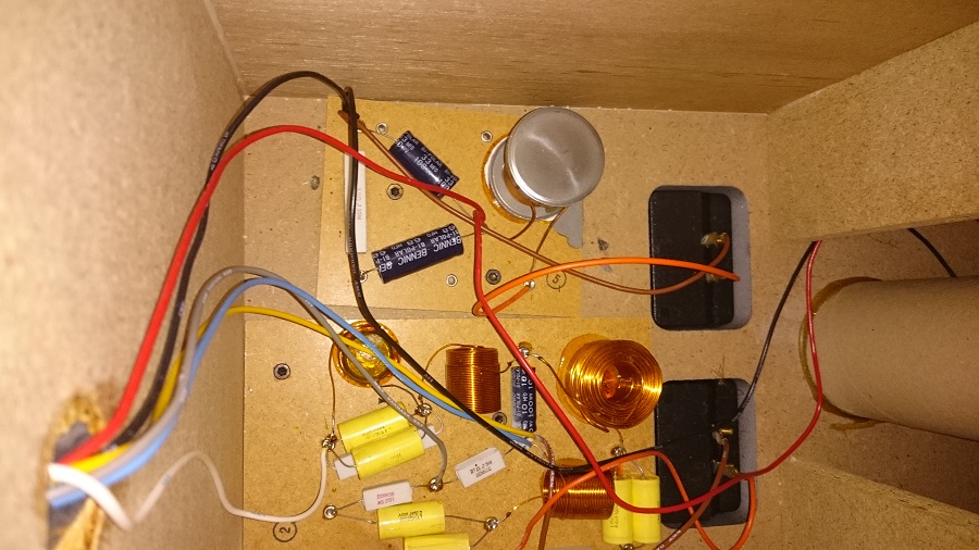

Jeg er ny i dette forum , jeg har for noget tid siden evhvervet mig et sæt dali 18 mrk2 højtalere , men der sidder uoriginale diskanter i , jeg ville høre om der var nogen herinde der ud fra de billeder der er samt serienumret kunne fortælle mig hvad de er født med (jeg ved godt at der er en anden tråd omkring dette herinde) der sidder peerless bas enheder i samt, audax mellemtone enheder , på forhånd tak

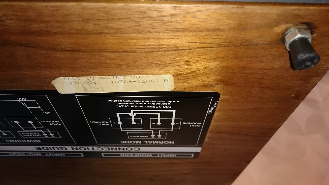

Der findes naturligvis Dali 18 (Ikke Mk II) som almindeligvis genkendes på tilledninger i bunden (underside) af højtaleren og kun en bas-vent, og så en Mk II model hvor tilslutningerne sidder på bagvæggen med 2 bas vents.
Men der findes tilsyneladende også en mellem udgave som din hvor tilledningerne sidder på bagpladen og med 2 vents, men label ikke siger "Mk II". Det sæt jeg har set havde også som dit Peerless basser, og en noget anderledes filter. Bl.a. køres begge basser parallelt, hvor de i en ægte Mk II kører med hver sin afskærings frekvens. (Og ikke er Peerless enheder).
Jeg har billederne fra et sæt der ser ud til at være 100% identisk med dit. Så der er altså ikke tale om en uautoriseret modifikation som jeg egentlig antog, men tilsyneladende om en - skal vi sige - mellem model.
Anyway, mit sæt der ligner dit var udstyret med Audax HD100D25 diskanter. Jeg tror faktisk at jeg har gemt dem hvis du er i bekneb.
Audax diskanterne har ry for at være bedre, men jeg kunne nu personligt bedre lide dem der var i de nyere sæt. (Vifa D26TG-01).

Jeg har lidt spørgmål til dig vedrørende delfilteret , nederst i første billed kan lige ses , sidder der 2 modstande parallel med en kondensator kan du
eventuelt oplyse mig hvad størrelse den har ?

Har du mulighed for at tage et bedre billede af filteret?
De to modstande du spørger ind til er hhv til diskant og mellemtone,
og jeg vil tro at den til diskanten er 33ohm, da det højst sandsynligt
er til en AUDAX diskant. Den grå ledning er plus til din diskant.
Det rigtigt som Carsten siger, de to basser sider parallelt på din, så
jeg tror ikke at det er en mk2 model.

Højtaler forensic -
Man kan jo lære af sådan et forum.
Oprindeligt troede jeg at jeg var blevet snydt, og at nogen havde omplantet indholdet fra en Mk-I til en Mk-II.
Men fundet af at Acehigh har en Dali 18 præcis magen til overbeviser mig om at "snydet" er foregået på Dali fabrikken.
At der har været produceret højtaler i et mellem stadie mellem en Mk-I og en Mk-II.

Jeg forstår at der måske er tale om en "bastard" højtaler i dette tilfælde er det så godt eller skidt ?
jeg prøver og ligge et andet billed op af delfilteret så man kan se det nederste af filtret , der har været lidt kul på de højtalere for jeg har måtte lime spolen i bas delen på plads , og kondensatoren nederst er blevet noget varm , de har været sat til forstærker og alle enheder spiller fint , de uoriginale diskanter er monarcor dt-107

Ok, her er en tegning af delefilteret til en Dali 18 Mk-II samt mit billed af denne Mk-1.5.
Den kondensator du efterlyser er på 5,6 uF.
Diagram Dali 18 Mk-II
Sådan så mit system ud.
5.6 uF kondensator (i Mk-II filter - Mk-1.5 ser ud til at være magen til på dette punkt.)

Efter hvad jeg fandt ud af, så er begge de filtre i har til en Vifa
diskant.
Kan du bekræfte det Carsten?
Det ser også ud som om Dali skiftede kondensator type i delefiltrene
hen over årene.

Jeg takker for input , samt billed af dit delfilter , så skal jeg bare have fat i nogen 5,6 uF kondensatorer
jeg tænker at når nu de er lidt "svedne" , så er frekvens gangen også ændret ? tænker jeg

Mit billed nr. 2:
Med hensyn til "Lyngdorf" kondensatorene, så står der "Bennic" på den ene kondensator selvom den har precis det samme udseende med gul tape. Modstandene er også "Bennic", så mon ikke det var den foretrukne leverandør.
Dette filter er brugt i forbindelse med Audax diskanter.
Mit billed 1 og 3:
Diagram og billed 3 er fra et Mk-II filter med Vifa diskanter.
Spolernes størrelse er fremfundet ved udmåling.
(På diagrammet representere R1 og R2 de 2 bas enheder, R4 mellemtonen og R6 diskant enheden.)
Original "Acehigh" billed:
På det oprindelige billed kan man se bas filtered på den øverste masonit plade.
Det er tydeligt at der går 2 sorte og 2 røde ledninger til de 2 samme punkter på boarded. Begge bas enheder drives i parallel. På det nyere filter er højtaleren faktisk blevet en 4-vejs, idet de 2 bas højtalere ikke drives fra det samme punkt i filteret. Der er kommet en yderlige filtrering til af den ene bas enhed.

Det er korrekt, mellemtone og diskant er fasevendt i forhold til bas.
Det er vist i øvrigt helt almindeligt, og hænger sammen med at bas principielt tilsluttes i serie med en spole mens mellem/diskant tilsluttes i serie med en kondensator.
Hvilke farve kabler man så beslutter sig for at bruge mellem filter og højtaler element er så en anden sag.
I denne højtaler ender vi med at blå og gul skal sidde til højtalerens plus, mens hvid og grå skal sidde til minus.

Da jeg skulle skifte diskanter på mine, var Vifa diskanterne sat med grå til plus, altså i fase.
Er du helt sikker på at diskanterne er fasevendt på alle modeller? Det er ret normalt med en fasevendt mellemtone, og hvor bas og diskant så er i fase med plus til plus. Der er jo rig mulighed for at der er blevet byttet rundt i tidernes løb. Jeg synes også at det virker som der er blevet lavet løbene modifikationer på 18 modellen igennem tiderne mht filteret.
