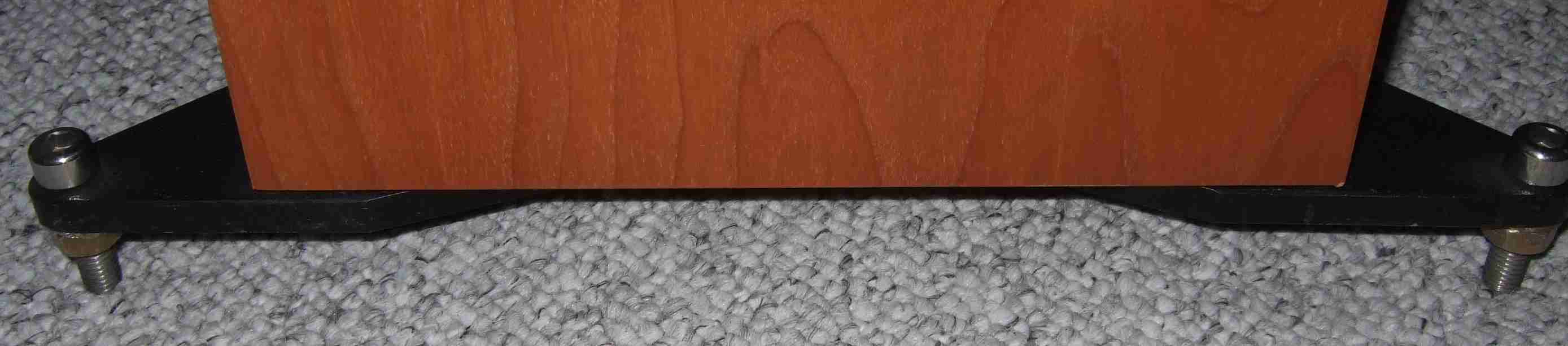

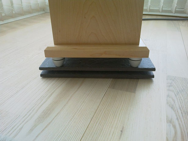

Jeg bruger denne løsning. Hjemmelavet plader og spikes. Det at spikessene er udenfor højtaleren, gør at den står meget stabilt. Inspirationen har jeg fra Audio Magic.

Beklager at billederne er lidt forvrænget, men man kan da se hvad jeg mener.
