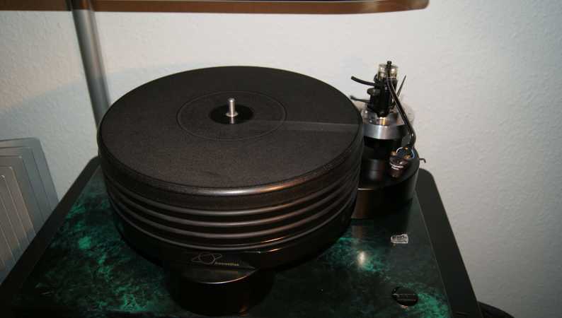

Hej.

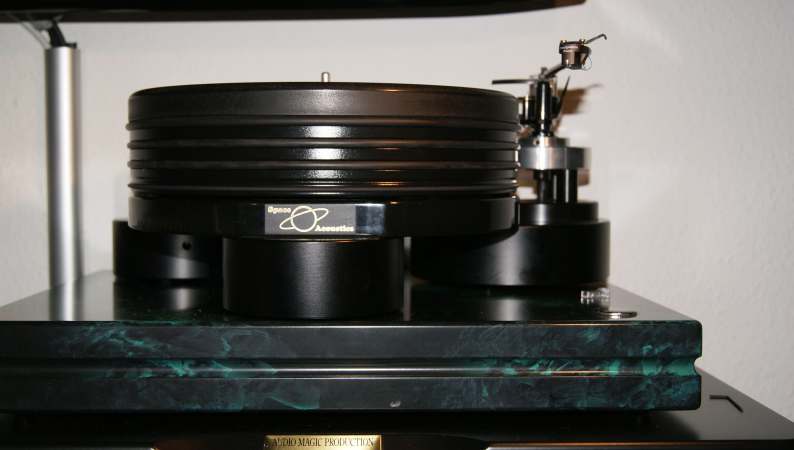

Efter lidt hiv og sving har jeg endelig fået min Nottingham Analogue op at køre :-)

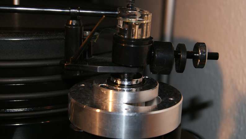

Da jeg købte den var armbasen med en SME udskæring. Jeg tog kontakt til lydbutikken for at høre hvad en adaptor til en Mørch arm ville koste. Underlig nok fik jeg at vide, at den eneste løsning ville være at skifte hele armbasen, da armbasen var blevet forbedret.Det ville koste mig 1750 og hvis armen også skulle monteres, skulle de ha' 2450!  Det undrerede mig en del, da jeg havde set man bare kunne få sådan en lille "collet" som man også bruger når Nattingham analogues egne arme skal sidde på basen. Jeg valgte selvfølgelig at anskaffe mig en collet fra UK til ca 500 kr. Underligt at Lydbutikken ikke fortalte at jeg kunne det?
Hyperspacen afløser min Micro Seiki RX 1500 som jeg har haft i over 20 år. Jeg har dog ikke besluttet om jeg vil sælge min Micro Seiki, eller om jeg skal beholde den, og vente på jeg får plads til 2 grammofoner :-)

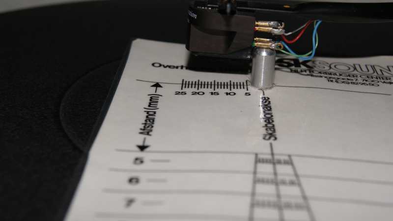

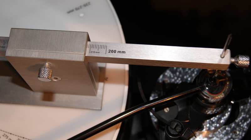

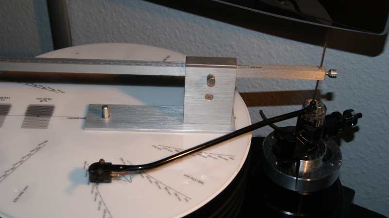

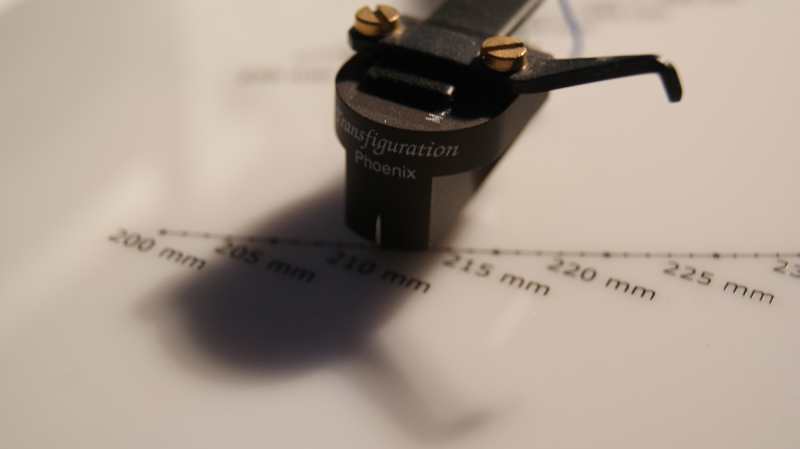

  • Jeg har et underligt problem med feickert protractor.
Når jeg måler afstanden fra spindel til armbasen som skal være 212 mm
for derefter at følge buen så den passer med 212 mm
Når jeg derefter måler overhang som gerne skulle være 18 mm Bliver det langt mere.
Jeg går ud fra jeg går det rigtige, så er det protractoren som er ekstrem unøjagtig?
Håber på lidt hjælp.

en forklaring kan være at Feickert bruger Løfgren snarere end Baerwald. se diskussionen på
Vinylengine.http://www.hifi4all.dk/forum/post_message_form.a sp?FID=40
Vil det sige, at de 18mm overhang som producenten at tonearmen foreslår, ikke betyder noget?
Jeg må indrømme at jeg bare ikke fatter teorien om fejlsporing osv :-)

Det er nok mere din SK Sound dims der ikke helt er nøjagtig.
Feickert'en kan jo vendes så den har Löfgren på den ene side og Baerwald på den anden.

Hej Sigma6,
ups, her er det rigtige link: http://www.vinylengine.com/clearaudio-alignment-tool.shtml
Gli- har jo også ret: din SKdims kan meget vel være en smule forkert: har du brugt et (stof-)målebånd?

Jeg har målt efter. Den passer fint.....

Jeg fatter faktisk heller ikke rigtigt hvordan jeg bruger sådan en 2 punkts protractor. Jeg mener, hvorfra ved jeg hvordan den ligger rigtig på pladetallerknen ifht til armen osv?
Jeg ved pick up-huset eller nålefanen skal flugte linjerne. Men det kan jeg jo sagtens få dem til, uanset hvor meget eller lidt overhang jeg har.
sigma6
Bruger siden: 07 April 2003
Indlæg: 1611
Sendt: 30 Januar 2012 kl. 00:07 | IP-adresse registreret
Jeg kom til at tænke på....Med protractoren fra sk-sound måler jeg overhanget fra mindt på centertappen. Feickert tror jeg faktisk måler yderst på centertappen. Men hvilket er den rigtige?

Kører med næsten identisk set-up (Hyperspace, Mørch DP-6 og Music Maker Mk. III) og bruger også Feickerts protractor. Indstil din p.u., så den passer med enten Löfgren eller Baerwald geometrien (hvad du vælger er en smagssag - de har begge deres fordele og ulemper), og lad være med at ligge søvnløs om natten blot fordi dit overhang ikke lige rammer 18 mm ...
Så skulle du også ligge søvnløs over bulede og excentriske plader, radialarmes fejlsporingsvinkel og om azimuth og VTA nu altid er spot-on (og det er sidstnævnte kun sjældent pga. varierende pladetykkelser). Men det gør du måske også ...
Og apropos pladetykkelse, så huske at sænke armen en smule, når du har justeret arm/p.u. med Feickerten. Feickertens akrylskabelon er ca. 3 mm tyk, og det er noget tykkere end selv den "fedeste" 200 grams lp.
Kan iøvrigt anbefale Nottinghams egen Wave Mechanic strømforsyning eller Clearaudios syncro do. - det får lige Hyperspacen til at rykke en klasse op (pitch og timing bliver bedre og så slipper man for at flytte remmen, når der skal skiftes mellem 33,3 og 45 omdrejninger). Andre frekvensgeneratorer kan sikkert også bruges med godt resultat, men har kun erfaringer med de nævnte.
