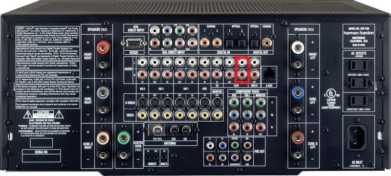

prøv at bruge Tape ind vis din snore rundt forstærker ser sådan ud bag på
highenden

nhj4 skrev:
hej der!
Der er prøvet en anden forstærker også --- hvis man læser første indlæg
