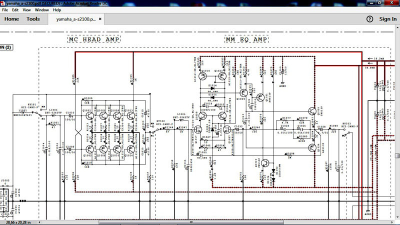

Det er imidlertid ikke tilfældet med riaa´en i din Yamaha.
Den er lavet 100% til UG med kryds og slange, som japanerne altid har lavet den slags, når det er bedst.
Derfor undrer det i hvert fald ikke mig, at du oplever det, du gør. Den indbyggede riaa i 2100 vil til enhver tid kunne bære en 5 gange så dyr MC, som din Quintet Black. Bare check på spec´s, at den er nogenlunde kompatibel med de 50 Ohms belastning.
Mit råd til dig er, at returnere din Project og få pengene tilbage, og så kigge efter en bedre pick-up, hvis du vil hæve niveauet på dit nuværende setup. Din nuværende riaa kan sagtens bære en sådan. Held og lykke.

Jeg ville også holde mig til den gamle Yamaha RIAA. Den ser kompetent ud.
Bare fordi der er rør i et apparat, er det ikke nødvendigvis bedre. Det kræver en hel del i af både strømforsyninger og de anvendte rør. Alene vægten på bare 1,6 kg er nok til at gøre mig mistænksom. De rør RIAA forstærkere jeg har bygget har alle vejet pænt over 10 kg.
De opgiver et SN forhold på 88 dB, men kigger man nærmere efter er det A-vejet og med kun 40 dB forstærkning. Din MC skal have omkring 60 dB forstærkning og så falder SN til ca. 68 dB eller lavere (afhængig af hvor meget din pickup sender ud).
Brug det du synes lyder bedst!

God pointe Janils.
For lige at uddybe for de knap så kyndige, så var det altså "kun" den ene kanal, der blev vist.
Nu skal man så heller ikke sætte spec´s = vellyd..... men mere en guideline.
Yamaha´en imponerer nu lidt alligevel:
Med kortsluttet indgang er signal/støjforholdet 85dB på MC og 93dB på MM, overstyringsmargin er 2,2mV på MC 0g 50mV på MM, afvigelse fra riaa-kurven indenfor +-0,5dB.
Temmelig imponerende af en integreret forstærker i prislejet omkring 17.000,-
