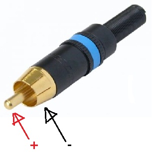

Det tyder på at du får vendt + & - forkert og det derfor laver en kortslutning.
Både fordi det går ned i styrke og fordi en forstærker er brændt af
Den leder der går til inderpinden på det phonostik, skal gå til + og den anden til minus

Så BØR det altså virke med dit eget kabel - Prøv igen ved lav styrke og vend + & - oppe ved forstærkeren på det kabel der er
phonostik på i den anden ende
