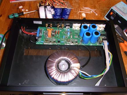

Det "tomme" kabinet

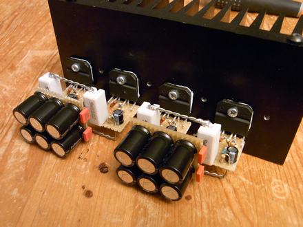

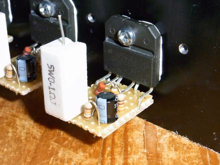

Her er et af udgangs printene.
Begge kanaler færdige og monteret på kølepladen.

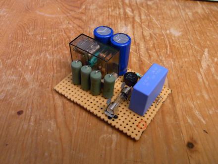

Soft start printet.

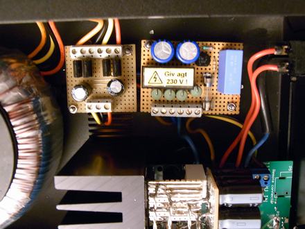

Soft start og ensretter print monteret i kabinettet.

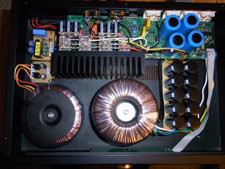

Og så lige et med det hele i kassen, ikk så pænt men det virker ganske udemærket :)
Resultatet er blevet ret godt syns jeg, den spiller rigtig godt især når man tager kost prisen i betragtning, lyden har umiddelbart ikk ændret sig synderligt fra om der er en chip pr kanal, eller om der er to, men det var forsøget værd :)
