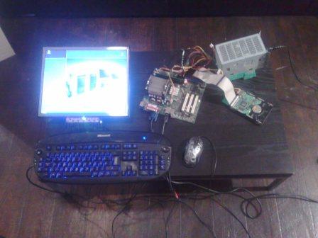

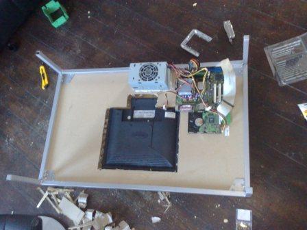

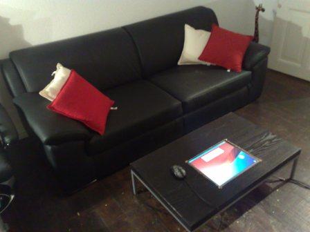

Fik sidste dag en gammel computer og 17" tft skærm foræret, havde også et gammelt bord stående, og tænke at det kunne være sjovt at indbygge skærmen i bordet.
Gik måske ikke så godt, har aldrig prøvet sådan noget før, men i kan lige få lidt billeder af det. Men har mange andre planer, som vil blive beskrevet efter billederne
Som i nok kan se, så er det her version 0.001 :)
