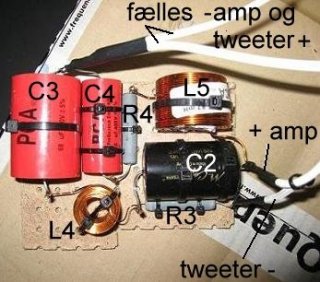

Hejsa,
Så blev jeg færdig med at samle mine nye dejlige højttaler, men da jeg fik dem sat til, var der
ingen diskant Jeg mener at alt er samlet rigtigt, men der må jo være en fejl

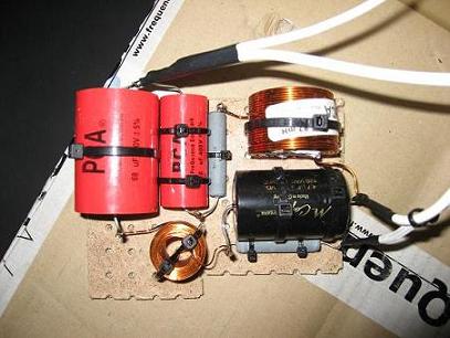

Kan du finde fejlen, eller kommer med nogen ide'er? Sådan ser delefilteret til diskanten ud:
Og sådan skal det se ud
Håber du kan hjælpe

Er det ikke nemmere at teste, om diskanten overhovedet spiller?
Lod ledningerne til diskanten af og sæt dem til forstærkeren. Spil lidt musik og lyt til diskanten. Lyd? Ikke lyd?
IMHO er billedet måske liiige småt nok, men SVJKS er filteret OK. Men man kan jo ikke se dårlige/kolde lodninger på billeder
Du har ikke byttet rundt på R3 og R4?
Men test lige diskanten alene først !
MVH, Bo

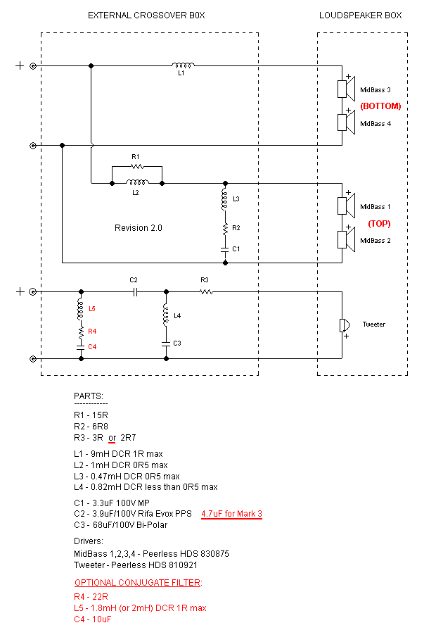

Hvis du har koblet det, som illustrationen herunder så burde dit diskantfilter virke.
