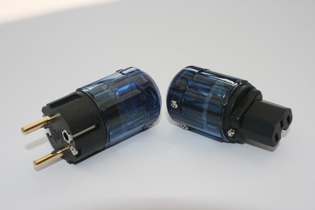

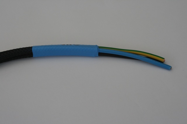

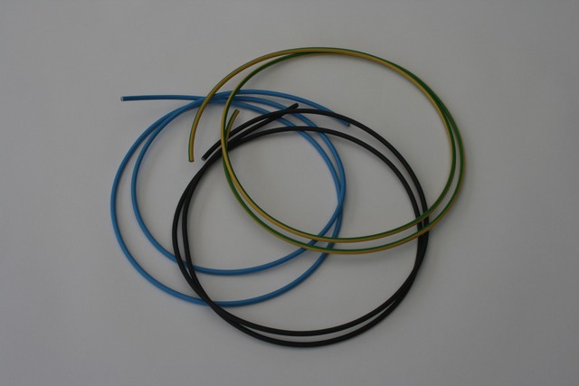

Nu har jeg længe leget med netkabler, og vil gerne dele et af mine nyeste og nok også bestlydende eksperimenter inden for netkabler. Det er oven i købet ikke ret dyrt at fremstille, og heller ikke særligt svært.

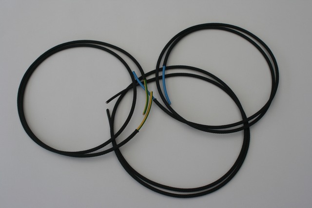

Selve ledningerne i netkablet er NKT's PVT ledning i 4 kvadrat (PVT er flerkoret blød ledning)

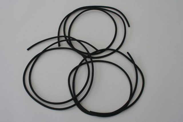

Så er der brugt 3 stykker 5mm kabelflex, for at dobbelt isolere kablet. FJERNET

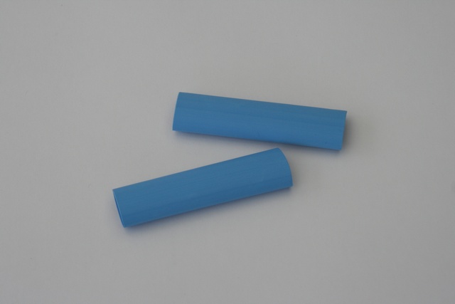

Så lidt blå krympeflex for at styre ledningerne, og lidt øjenblær
Så skal der bruges et par fornuftige stik til netkablet, så er alle tingene klar til samling.

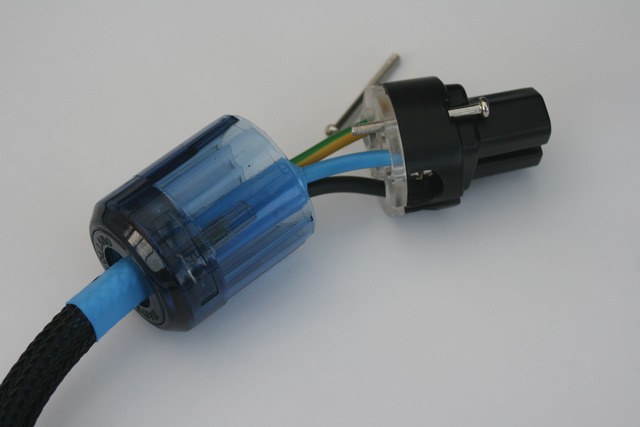

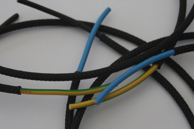

Så trækkes PVT ledningerne i gennem eller ind i kabelflexen. Lad 5-6cm. være udenfor til montering.
Lige et nærbillede, så man kan se jeg har varmet enderne på kabelflexen så den ikke løber op.
Så samles de 3 ledninger med krympeflexen så det i enden minder om et kabel.

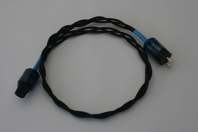

Så skal stikkene bare monteres, og så er vi tæt på et rigtigt godt netkabel.
Men kablet skal flettes, og det er faktisk bedst når det er flettet, jeg har prøvet bare at sno det, men der altså bedst når det er flettet.
Dette var mit bud på et rigtigt godt netkabel, måske et af de bedste jeg har hørt på mit setup, men prøv det nu selv. (Og nej det er ikke noget jeg sælger, det er bare en erfaring jeg gerne vil dele)

Heeeey, ku vi ikke være så heldige at få at vide, hvor de der netstik kommer fra - Dem ku jeg da godt bruge nogen stykker af...!!
JBLfan
MMmmmmm.... - JBL....
