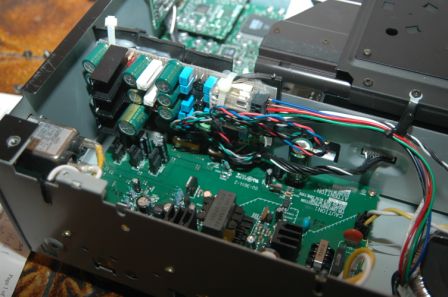

En af de gange jeg bare købte en ting baseret bare på specs var den gang for ca. 1 år siden jeg købte min denon 3910. I sin specs er det en fint afspiller og lidt til. Skuffelse indtraf så snart jeg begyndte at lytte til den. Min gammelt sony DVP9000ES var bedre begge i billede og lyd...tja... det kunne jo være at den skal "bare" køres til, tænkte jeg...nope... der gik en måned.. jeg kunne ikke vente mere...
Så kontakte jeg HFK i Lyngby hvor jeg har handlet i flere år og hvor afspilleren var købt henne. Jo er det muligt at købe en service manual til en 3910?
-ja da, det koster ca. 70kr sag den flinke sælger...så lang så godt. så er det bare med at komme igang....nøj, nøj nøj.. de må være tosset de Japaner... min lommeregner har større strømforsyning...
Godt så, hvad kan man lave om... tja en nyt PSU til analog delen samt alt skifte alle komponenter i analog delen på de 2 stereo kanaler skulle gøre det.

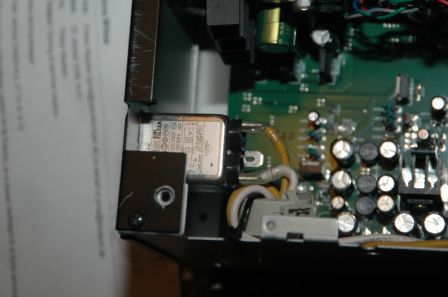

det første det er sket var at jeg fik installeret en lille EMI filter til at filtrere støj fra el-nettet.

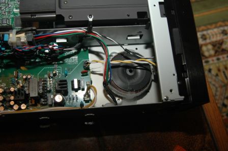

Det næste var så at bygge PSU'en ud fra diskrette komponenter af bedste kvalitet
Traffo'en kunne godt trække en lille effekt trin
Resten af PSU'en, Scotsky dioder og superhyrtige Sanyo lytter er en must.
Så kommer vi på F/R lyd bordet....

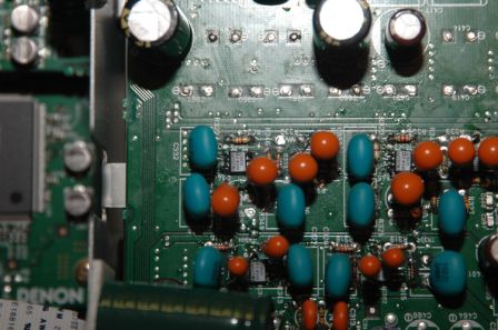

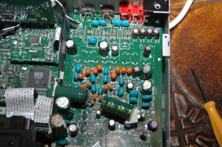

Det er kommet mere kapacitet på bordet end en del japaner effekttrin på markedet... de grønne lytter er på 4700uF og det er en del af de originale der er skiftet ud også. De små orange bolser er tantalium elektrolyter. Der sidder også nogle 100nF wilma kondensatorer på den anden side af bordet. Ja de kan godt været der.... sammen med en Holfi magician..
Den kvik læser vil også mærke de 2 sorte blackgate kondensatorer der sidder ved udgangen.
OPA'ene til de 2 stereo kanaler ( I alt 7 stk.. come on denon) er skiftet med AD8620B kredse.
Der fåes ikke bedre...
Udgangs modstande er også skiftet til RSX induktionsfrie modstande.
Og for at gøre herligheden komplet.

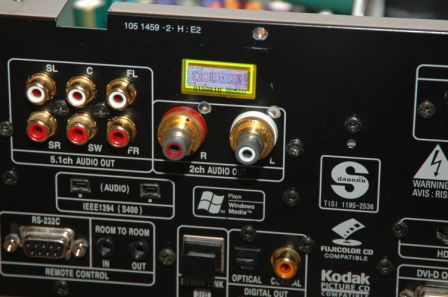

Nextgen signature WBTs ved udgangen.
Det tager tid og penge at udføre sådan en operation, men så få man også en afspiller der kan spille musik.....
