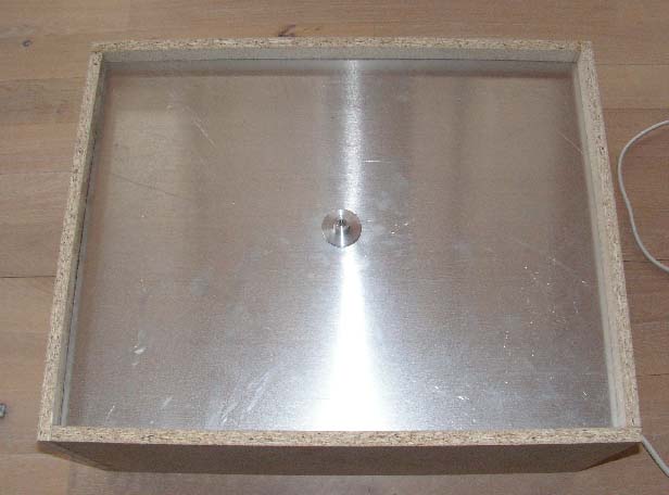

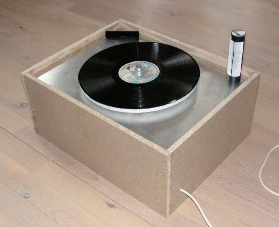

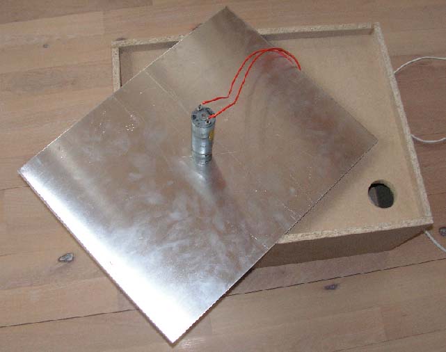

Dette er min hjælpende hånd, når jeg har været på brugt børsen efter plade guld, og disse er jo ikke altid helt rene.
Pladerenseren består reelt af en spåndpladekasse hvor der er lavet hul til motoren i toppen, samt et hul til automatisk sug (kommer snart på)
Motoren er så sat på en alu. plade der passer til kassens mål. Motoren er en Dunker motor med gear, dette gør at hastigheden er tilpas og at der er et stort moment.

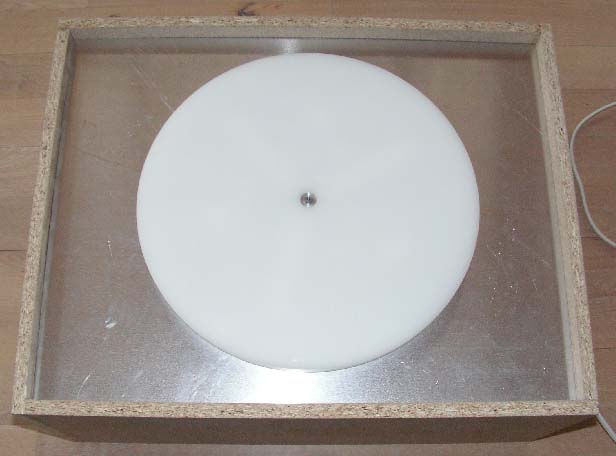

På dunker motorens aksel har jeg drejet en alu-krans der holder akryltallerknen og som har gevind til pladestrammeren.
Akryltallerknen er drejet af en 10mm tyk plade.

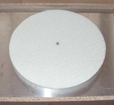

Måtten er af skridunderlag, som ofte bruges under tæpper og møbler for at undgå disse flytter sig, dette holder LP'en på plads.

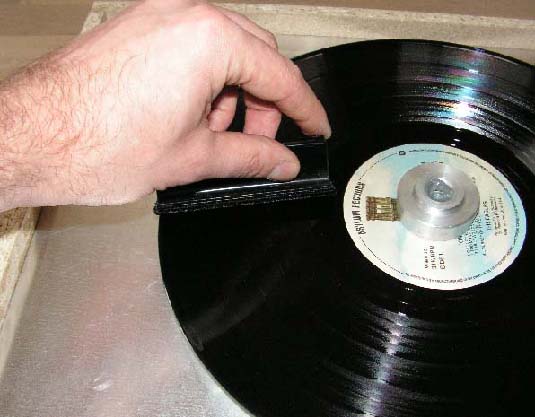

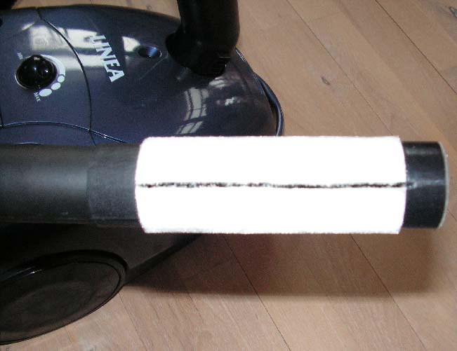

Til at påføre rensevæsken og rense pladen bruger jeg en pladebørste i god kvalitet.
Pladestrammeren er lavet af en rest alu. og en 4mm bolt.

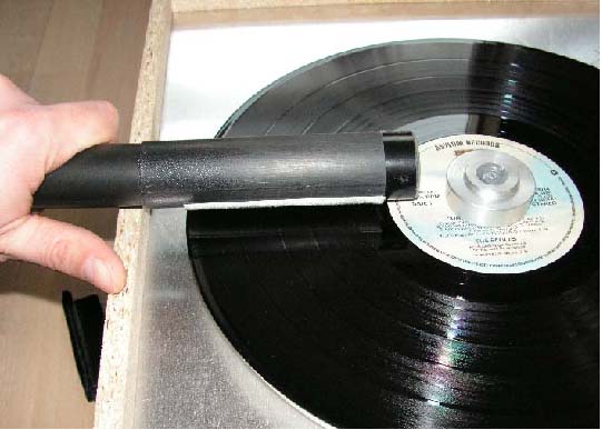

Studsen til støvsugeren er lavet af et plastrør, hvor på jeg har limet stof af samme type som på børsten, herefter har jeg så lavet en smal slids til sug.
Det dyreste i denne opstilling er den nyindkøbte LINEA støvsuger med variabel sug til 199,-kr. :-)

 Fedt projekt og sikkert en del billigere end nitty gritty, hvor effektiv synes du den er? og hvor har du fundet motoren?

Fint projekt, men tager en almindelig støvsuger ikke skade af at suge væske op?

Kanon Gorm - men skal støvsuger ikke kunne klare væske ?

Motoren kommer fra en skrottet maskindel.
Med hensyn til effektiviteten så er den rigtig god, selv fastgroet snavs, nikotin og fluel**t bliver fjernet, og suget gør der ikke bliver noget tilbage i rillerne, og her er fordelen at suget er variabelt så suget kan sættes tilpas højt til at fjerne alt.
En alm. støvsuger tager skade hvis væsken kommer ind i motoren, derfor har jeg da også monteret en skidt/vand fælde på slangen mellem støvsuger og mundstykke.

Snedigt, kan man få se din væske/skidt nedfældnings tank?
mvh.
Ser godt ud gorm.. fin maskine..
Kan jeg ikk lokke dig til at smide et billede ind af den beholder på din støvsuger? er nemlig ikke helt med!?

Jeg har skiftet støvsugeren ud til en våd-støvsuger(Industristøvsuger), da jeg havde et uheld med den anden støvsuger.
Med en en våd-støvsuger så fungerer det optimalt. Men vandopsamleren er et stort glas, hvoer vandet opsamles, fordi indgangs røret i glasset er langt og suget er diffust i toppen af glasset.
