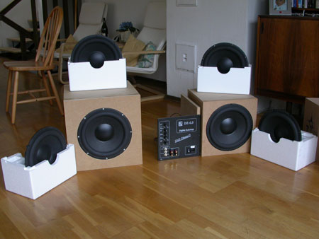

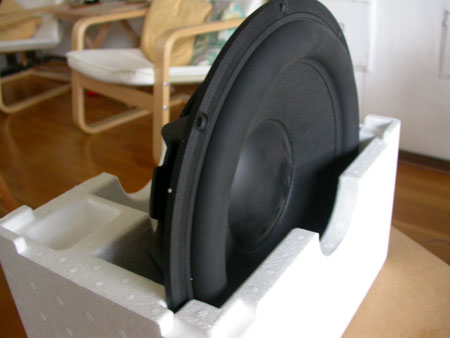

Så sker der noget med lidt subberi hjemme hos Andvare. Igennem det sidste halve år har der samlet sig lidt stumper:

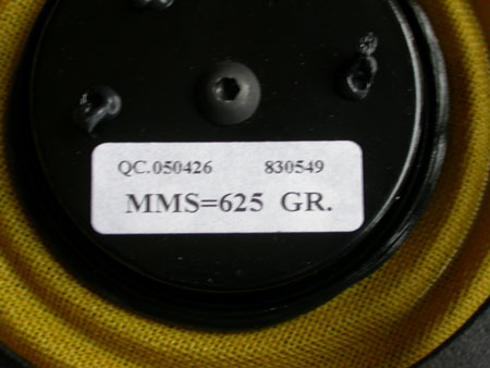

1 Hypex 4.0, 2 XLS 12" og 4 XLS 12" slaver
Som det ses er der tale om 625g versioner.
Siden jul har de 2 aktive XLS'er siddet i hhv 28 og 55 liter trykkammer trukket af en 2x220 W @ 4 ohm amp (min stereo amp). Ikke noget der virkede super.Så kom der fornylig en Hypex til for at afløse og genskabe mit lille stereo setup. Noget bedre nok især pga. lidt mere power og det aktive delefilter. Og så i går kom der 4 lækker slaver til at hjælpe på bunden.
Såååå, mon ikke jeg kan finde en måde at kaste det sammen?

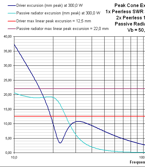

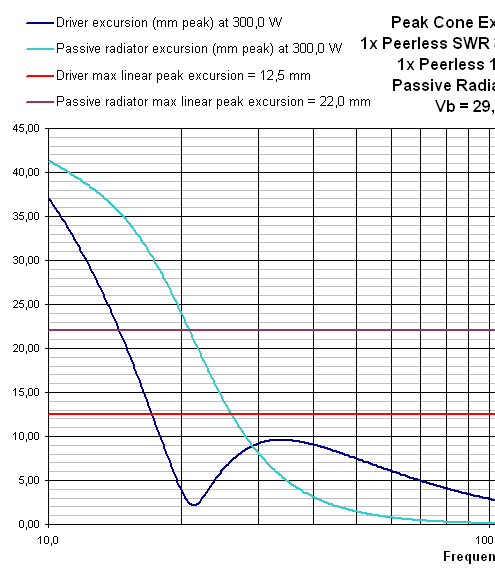

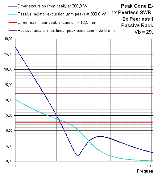

Ja nu regner det lige om min mindste (5 måneder) gider ikke at sove, Så jeg regner lige lidt på tingende med UniBox (4.07). Først har jeg sammenlignet hvad SPL der kan opnås i hhv 29 og 50 liter med hhv 1 og 2 625g slaver.
Hvis der ses på området 18 - 25Hz er det klart at 50 l gir mere en 29 (ikke underligt). Det kunne dog godt se ud som om at 29 liter og en slave ville være ok, især hvis man skal se på de ca 1000 kr en ekstra koster og den beskedene størelse (32x32x32) . Der for kikkes på manbran vandring! Først 29 liter 1 slave.
så 29 liter 2 slaver:
Det ses at især slavesn membran skånes en del. Det ses også at system tuningen er flyttet op - det er "prisen" man betaler for at have 2 slaver.
Så er et tid til at kikke på 50 liter og 2 slaver:
Så er den ved at være hjemme. der er lineær drift for den aktive enhed med under 20 HZ ved 300W og xmax peak nås først ved 15-16 Hz, og her begynder det indbyggede højpas 12Hz/-3dB, 24dB/Oct (i Hypex'en) at hjælpe. De to slaver kommer helle ikke i fare.

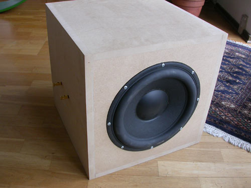

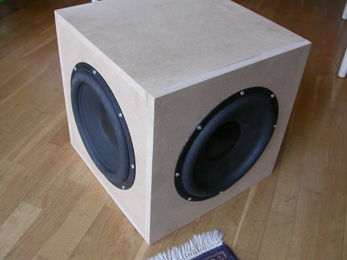

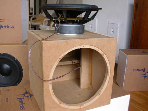

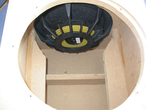

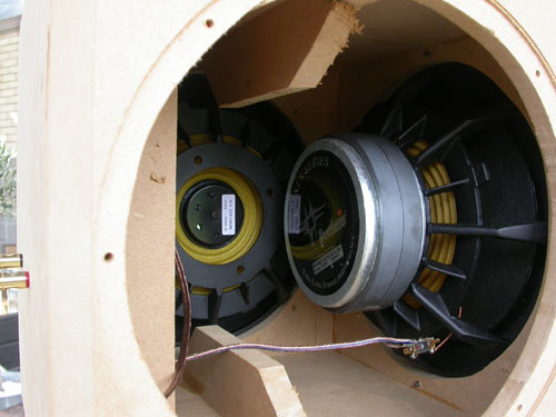

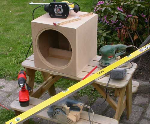

Ja så kommer der lidt billeder. Som i kan se har jeg 2 kabinetter og derfor er det jo lige til at komme i gang. Hvad skal man så starte med ? det store eller det lille??? Jeg ta' det lille for jeg kommer nok ikker vidrer hvis jeg først har prøvet det store.
UD med den slambert:
Så få den lige en tur med bånd sliber + det løse
Så der er plads til en slave. (hit med en øl!! --AAAVVVVV )
Den aktive kommer i. Der er ikke meget plads, det her kan ikke gøres minder, hvis der skal være et kabinet.
Så er vi ved at være klar til en prøve lytter (se ovenfor)
Den er blevet rigtig fin og er faktisk lige til at male/finere hvis det bliver aktuelt (der er jo kun et prøvekabinet!)  Den er ca. 35x35X35i 22mm (frontbaffel) og 19 mm i resten. Den kan ikke blive mindre når der skal 308 mm udskæring til!!. indvendigt er der 29 liter - enheder.
Jeg har (som tidligere skrevet) lige givet den et prøve lyt med godt resultat. Der er virkelig god sammenhæng i tingende. den yder godt MEN det er ikke nok. Jeg har ondt i ryggen og kun noget luft massage omkring 20 Hz kan komme det til livs. Den der nok bedre end meget andet og ikke ret stor (middel WAF (mulighed ofr høj) men hun vil faktisk ikke have en ) men der er mulighed for dyb bas her! ikke kun noget 30 Hz pjat nu gælder det  3x42cm kassen (ca. 54 liter - enheder).
Ja det lyder jo alt sammen meget godt. Den er lavet med den aktive mod front og de passive i siderene. Men hvis jeg vil have en hjørne plasering dur det ikke så må en af dem pege ned? Det må blive den aktive! MEN er det godt

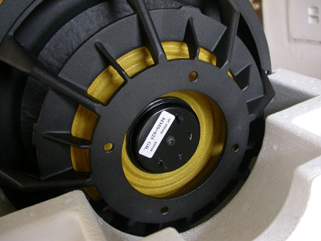

Du er godt nok fuld af ideer og det er jo det er bringer os frem i verden. Lidt kommentarer/uddybning. De (der er to i) passive enheder er maget tunge (ja 625g) og lavet til lodret montage. Så jeg vil anse en top/bund placering af de passive som udelukket. Ved en hjørne placering tænkte jeg på at stille SUB'en HELT inde i hjørnet og dermed er det ikke muligt at placere nogle enheder i de to sider der vender mod vægene. Der er ganske rigtigt mulighed for en top monteret aktiv enhed - det har jeg ikke overvejet - men jeg har se et par ulemper, fx vil en sådan "vandret fordybning" være lidt for oplagt som legeplads for Byggemand Bob, hans venner eller andre LEGO mænd(ja han er 3 år og mener selv han er en stor dreng, men det betyder ikke at han gør hvad der bliver sagt).

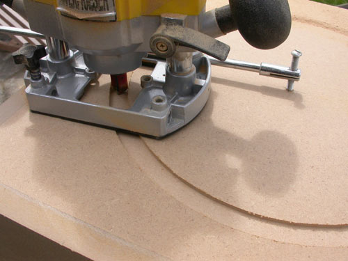

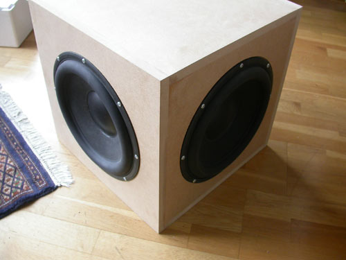

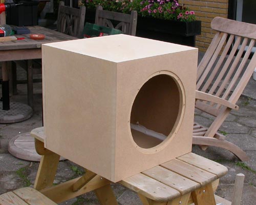

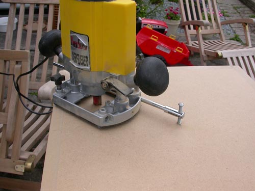

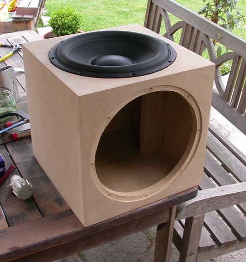

Det blev tid til at ombygge nummer 2. Det er en kabinet på 42x42x42 cm i 22mm MDF med et indventigt volumen på lidt over 50 liter. Det er dette kabinet Hypex'en skal ind i senere. Men først skal der slaver i.
Ud med enheden
Monter fræser (den billige fra Harald Nyborg eller jem & fix)
Fræsss
Resten har i set før så her er resultatet:

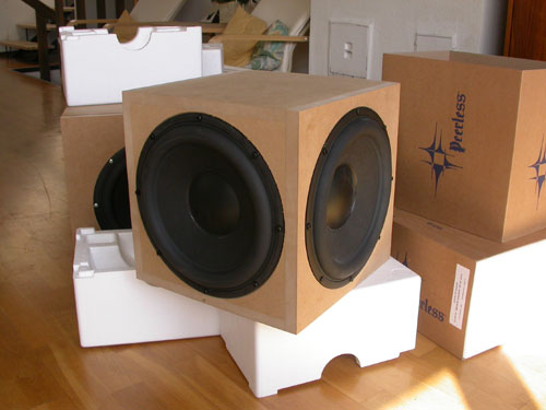

Det blev samme system som den lille: aktiv i front og en slave i hver side. Den blev også lige slebet en så den kan males (hvis jeg gider). Det er jo kun tænkt som prøve kabinetter men de kommer nok til at være "på prøve" i nogen tid, sååå det kan da være at jeg tager mig sammen.
Og så til Lyden:
HAAAALLOOOOO....... HVAD SKER DER
Det her er dybbas, hvis den lille er ond så er det her selve satan. Det er noget helt andet. Jeg har lige prøve lyttet den lille med den første kampscene i Master & Commander. Den blev gentaget (mange gange) med den store (alene) Når kanonerne fyre af så masseres hele kroppen på en ny og lækker måde.
Da jeg tilsluttede den lille også (altså i parallel med den store) så blev det lige en tand bedre, det er altså noget andet med en på hver side af tv'et. MEN 2 Ohm er en hår belastning og Hypex'en begyndte at klippe. Jeg måtte skrue 2-3 dB ned for at undgå det. Der er altså noget fintuning tilbage. Det bliver nok bedre når jeg bygger et nyt (ligeså stort) kabinet istædet for den lille. Så kan jeg nok klare mig
