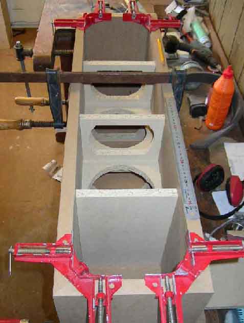

I efteråret 2003 begyndte jeg at lave forsøg med kabinetter til denne højttaler, der blev forsøgt med forskellige størelse volumen, samt fælles og seperat kabinet til bas/mellem enhederne. Det skal dog siges at jeg som udgangspunkt havde bestemt mig for et lukket kabinet for enhederne, og D'Appolito 3/2 højttaler geometri, med en delefrekvens på 2750Hz, som giver en indbyrdes afstand mellem enhedene på 12,5cm.
Her i sommer ferien har jeg så eksperimenteret lidt med en bund/sub. til disse højttalere, men de bliver nok først lavet endeligt færdige til efteråret.

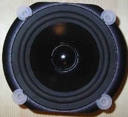

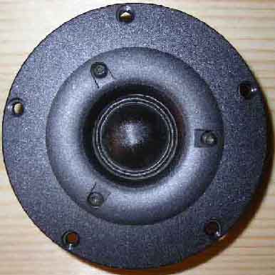

Som enheder har jeg valgt at bruge Vifa's PL27TG05-06 diskant, og Vifa's TC14WG69-12 bas/mellem enhed.
Forsøgende endte så ud med et fælleskabinet, på 14 liter for det to bas/mellem enheder. Der blevet eksperimenteret med mange typer isolering/dæmpning, samt delefilter i løbet af vinteren og foråret. Kabinet materialet er 19mm spåndplade.
Men så her i sommerferien besluttede jeg mig for at bygge kabinetterne i en lidt pænere finish, og det er ikke af spare hensyn jeg har brugt spåndplade frem for MDF, men fordi spåndplade absolut er ligeså godt omend ikke bedre end MDF, eneste fordel ved MDF er at det er let at forarbejde i kanter og udfræsninger.
Siderne og bunden bliver dæmpet en smule med Bitumen, ikke for meget da det gør kabinettet for dødt.
I fronten fræses der ved hullerne for enhederne, så der ikke skal opstå kompression omkring enhederne.
Så er højttaleren klar, til at få limet en 18mm limtræs front på.

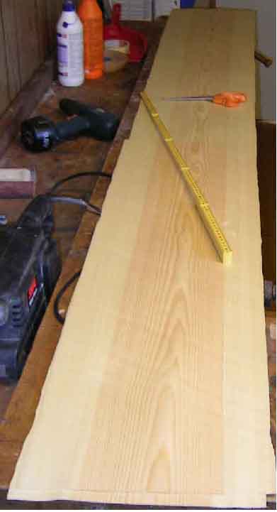

Her efter er det jo bare at finere kabinettet.
Jeg ved ikke om man kan ane limtræs fronten på billedet herunder.
Sådan ser det færdig finerede kabinet så ud, inden der laves huller til enhederne.

Hej Gorm
Flotte højttalere du bygger der. Og jeg er helt enig: Lukket D'appolito giver en virkelig lækker lyd.
Men det der med spånplade istedetfor MDF - det forstår jeg ikke?
Man hører alle vegne at MDF er bedre fordi spånerne er presset tættere sammen og kabinettet dermed bliver tungere og mere lyddødt. Men jeg kan forstå at du ikke pr. definition ønsker et totalt lyddødt kabinet (du skriver det bl.a. i det med bitumen'en). Kan du ikke forklare teorien i det  meget kort?

Sendt: 08 August 2004 kl. 18:46 | IP-adresse registreret
Hej Nrik
Jeg har prøvet at beklæde hele kabinette indvendigt med bituemen, og her var det lige som noget af energien/livet i musikken forsvandt, og helt uden bitumen så spiller kabinettet lidt med og lyden bliver lidt rodet, så det er med at finde en ballance. Hermed ikke sagt at f.eks. MDF ikke duer, men det er nok et materiale der er blevet lidt overvurderet efter min mening, godt nok er MDF tungt og hårdt presset sammen, men det er ikke stivere end f.eks. spåndplade. Jeg syntes ofte kabinetter i rent MDF, let bliver lidt kliniske/sterile i lyden, men det er jo bare min mening, det er ikke noget som jeg har målbart belæg for.
