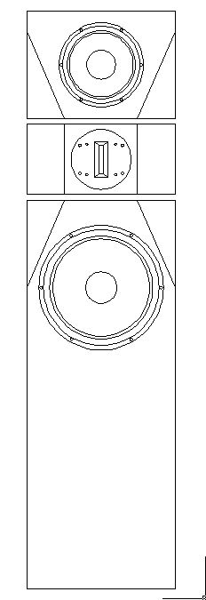

Hej alle lidensfæller,
Ja, så blev det langt om længe tid til, for mit vedkommende, at vise hifi-sagerne frem.
Det drejer sig om følgende:
  • Ayre CX-7e cd-afspiller
  • Ayre K-5xe forforstærker
  • GroundSound 3-kanals effektforstærkere med indbygget digitalt delefilter (DCN23). 3 x 175 (8 ohm) pr. side, så ja, de kan godt spille min lille stue op...
  • DIY højttalere (der endnu ikke er helt færdige): 3-vejs med Audio Technology C-Quenze 23 I (bas) og 15 H (mellemtone) samt en NeoCD3.0 bånddiskant. Hver enhed har sit eget kabinet - bassen sidder i transmissionslinie og mellemtonen i lukket kabinet. Jeg har fået kabinetterne bygget hos en snedker og pt. står de i rå mdf, men planen er, at de skal males - måske med det midterste kabinet i en anden farve end de to andre. Jeg har ikke fået dem målt ud endnu, men har blot indstillet filtrene efter enhedernes datablade samt lidt "fingerspitzgefühl". Her er GroundSound grejet (inkl. X-over Wizard softwaren til kodning af filtrene) genialt! Det er umiddelbart gået meget godt  og siden de først er blevet samlet her i weekenden, så er de heller ikke spillet til endnu, men det lover rigtig godt. Højttalerne står på SD-fødder (oven på en lille støbejernssokkel, der ikke kan ses på billederne), hvilket jeg har meget god erfaring med på mit "gyngende" parketgulv.
  • Kabler: Lidt forskelligt, men Supra og QED højttalerkabler (også internt i højttalerne), Straightwire balanceret signalkabel (mellem cd og forforstærker), DIY balanceret signalkabel til effektforstærkerne, QED strømkabler til cd og forforstærker og DIY strømkabler til effektforstærkerne.
  • Øvrigt: Bag den højre højttaler gemmer sig et Xindak XF-1000ES strømfilter og på næstnederste hylde i mit DIY rack står der en lille DAB/DAB+/FM/Internetradio/WiFi streamer fra International Reciever Company (et vældigt mundret navn, ikke sandt? ). Den er forbundet til forforstærkeren med et WyreWizard RCA signalkabel.
Pt. står effektforstærkerne placeret som vist pga., at jeg skal have nemt ved at komme til dem, men det er planen, at de skal flyttes bagud, så kabler mm. ikke ligger og flyder midt på gulvet. Jeg overvejer desuden en opdatering af mit ca. 15 år gamle DIY rack ift. at lave nye hylder og male det en anden farve - kommer tid kommer råd.
Lyden fra sagerne er efter min egen mening (naturligvis) vældig god. Transmissionslinieprincippet giver glimrende bas. Noget af det, jeg er mest begejstret for ved anlægget er, at det spiller al slags musik ca. lige godt. Mit tidligere grej var bedst til relativt simpel musik, hvor kompleks musik typisk blev lidt "mudret" og knap så udholdeligt at høre på. Det blev også hurtigt presset/skingert at høre på, hvis der blev skruet lidt op - det er ikke et problem nu, hvilket er dejligt. Dybden i lydbilledet, i det hele taget hele stereoperspektivet, er glimrende, hvor særligt de gode optagelser sætter lytteren i stand til at udpege de enkelte instrumenter nærmest med millimeterpræcision. Jeg kan pt. næsten dagligt høre forbedringer i højttalerne, som de efterhånden spilles til - det er som om det hele slipper lidt mere fri af "kasserne".
Mvh. Steen Kjeldsen

Mht. kabinetterne, så er planen, at jeg skal have "faset" hjørnerne af foroven på baskabinettet og forneden på mellemtonekabinettet. Diskantkabinettet skal så skæres til på hver side, så der ligesom bliver en sammenhængende linie fra baskabinettets affasningsstart til mellemtonekabinettets affasningsslut, hvis det giver nogen mening - det er lidt svært at beskrive, så jeg prøver lige med et billede:

@ Michael: Det lyder spændende - Elac har jo et temmelig godt ry og har vel egentlig aldrig fået en dårlig test noget sted. Jeg har selv aldrig hørt dem dog. Det lyder som et spændende setup du har dig pt. Sony drevet er vel noget nær det bedste til menneskepenge. Men ja, når først man er bidt af det DIY værk, så vender man næsten altid tilbage til det . Jeg har da også haft låget af mit Ayre grej og påklistret lidt bitumen/blygummi på strategiske steder.
Jeg har fået kabinetterne bygget hos en "snedker" i Kolding. Jeg skriver "snedker", da der er tale om en bygningssnedker - ikke en møbelsnedker, hvilket resultatet også bærer præg af når der kigges på nært hold. Men det er ok.
@ Kurt: Jeg kender godt Optimo - ikke værst (på jysk), er mit indtryk (har ikke hørt dem dog). Fin side iøvrigt den Humble Homemade Hifi. Jeg tjekker den jævnligt ud, ligesom jeg også holder godt øje med Troels Gravesens side, der også er genial for en DIY'er som mig.
Mht. samspillet med dine 26W, så kan du meget vel være på det rigtige spor ift. at det er rummet og delay, der spiller ind. Du kan evt. prøve, hvis der er mulighed for det, at flytte lidt rundt på dit setup, så du kan eksperimentere med subbernes placering. F.eks. rykke dem frem foran Optimoerne og så prøve bagved og måske på linie med osv. Herved kan du manuelt justere dit delay. En anden idé kan være at placere det hele lidt "skævt" i rummet (måske er ganske få graders vinkling nok), således det ikke står parallelt med vægge mv., hvilket måske kan forhindre nogle uheldige stående bølger i rummet.
Men ja - X-Over Wizard er et glimrende værktøj - specielt faciliteten til at læse måleresultater ind, ser jeg frem til at prøve, så filtret tilpasses enhederne helt nøjagtigt.

Jeg har også lavet mine egen højttalere med groundsound moduler til. Og hvis du kan lide træ-look. så kan du gøre som jeg
har gjort. nemlig at købe birkefiner i bauhaus. Lime det uden på din eksisterende MDF højttaler. først siderne, som du fræser til,
så de flugter med front og bagside. så kan du lime front og bag på, fræse ind til det eksisterende, med et fræsejern som har et
lille kugleleje på, så det kun lige snitter kanten ren, med den kant som kuglejet kører på. Og så til sidst top og bund.
Det giver nogle rigtig flotte samlinger, og fineren er nem at behandle, med enten køkkenbordsolie eller bejse/lak.
Selvfølgelig skal der pudses og slibes en del, for at gøre den glat og fin. men det kan vidst ikke undgås, lige meget hvad.
køkkenbordsolie kan fås med alverdens farver i. jeg har f.eks givet mine ht'er et krisebær-look, som jeg er ganske tilfreds med

Fin opskrift på finering af højttalerne du kommer med. Det er med i mine overvejelser, jeg hælder dog pt. mest til
lakering i en eller anden neutral farve, der kan passe ind i de fleste stuer - så bliver kæresten glad (håber jeg...). Der slipper
jeg dog heller ikke for slibe-/pudsearbejde, nok nærmere tværtimod.
Ja sådan nogle kærester har jo lidt at sige
du kan sagtens lakere dem. men fordelen ved at kombinerer MDF og Finer er også at du ender op med et komposit-princip.
på den måde får du en meget bedre dæmpning af ressonanser i kabinettet. Og man kan næsten ikke lave et kabinet godt
