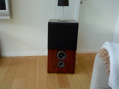

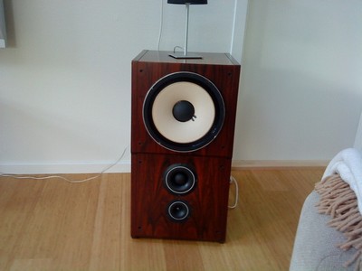

Højttalerne er nogle billigt indkøbte Dynaudio MSP-400 som manglede basserne. Jeg havde i forvejen et sæt Jbl 4312 og havde længe tænkt at disse fantastiske 12" basser da skulle have lov at udfolde sig i et større kabinet. Jeg forsøgte først at bygge nogle kasser selv men det blev virkeligt dårligt og den lokale genbrugsplads blev beriget med for over 1000kr mdf kasser. Min meget korte karriere som højttalerbygger stoppede der.
Dynaudio enhederne fejler intet og ud fra hvad jeg kan finde om dem så er kvaliteten også fin. Jeg måtte lave hullet lidt større for at få plads til 2213H basserne for der har kun været 10" i orginalt.

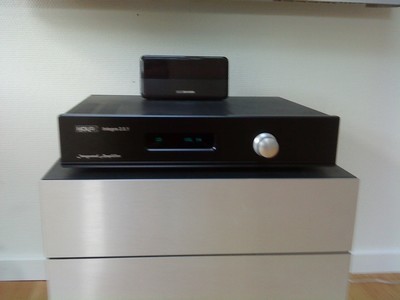

Forstærkeren er en Holfi 2.5.1 som jeg næsten lige har anskaffet mig. Den gør det godt og sådan en har længe stået på min ønskeseddel. Købte den sammen med en Holfi 3S så jeg har også mulighed for fremtidig bi ampning.

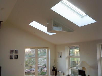

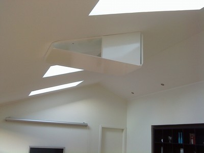

Har også hjemmebio med 100" lassau motorlærred og sanyo zpl2000 men det er jo et helt andet emne men lige et enkelt billed er der dog som viser en anderledes måde at sætte en projector op hvis man har høje lofter til kip.

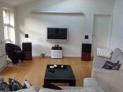

Det er da et rum der oser af klasse  super flot og er sikker på lyden også er der

Hvad er det for et møbel du har din forstærker stående på...??? det ser sgu nice ud

Hold da helt op de er nice de der højttalere, virkeligt godt gået. Glæder mig til den nye højttaler tråd.

He he viste lige billederne af højttalerne til konen (hun gik lige forbi), hendes første kommentar "hvorfor har han vendt dem på hovedet" ........ kvinder

Stuen blev vi færdige med at bygge for ca 6 måneder siden og jeg huskede at tænke lidt frem så der er trukket ledninger til 7.1 surr. og tomrør til hdmi og til højttalerledningerne alm. stereo.
Jeg har ikke surr. endnu men det er så forberedt nu.
Stereo reolen er bare underdelen fra et B&O fjernsyn og den har 3 vippelåger hvor jeg gemmer ledninger og en PS3 til blueray på projektoren.
Der er også strømstik lige bag mit lærred så ledningen ikke bliver synlig men det er ikke sat til permenent endnu for jeg skal lige have fremstillet nogle længere beslag så det kan rulle ned foran fladskærmen. Pt. må jeg fjerne den hver gang vi vil se film.

Lækre højttalere, de ser ret cool ud. Og generelt en flot stue, du har fået sammensat. Flot med kabel-arbejdet.
Har du ikke store problemer med akustikken? Der ser generelt ret udæmpet ud i rummet, så der må da være en del efterklang, eller hvordan?

Ja den med om de er vendt på hovedet har jeg før hørt og det er vist også sjældent at nogle vælger den måde at sætte enhederne på. Dynaudio gør det på samme måde på deres statement højttaler?? Det virker nu fint i mine ører men en af de forbedringer jeg påtænker i forbindelse med den kommende tråd er at bygge en fod til dem så de kommer højere op.
Lyden er lige nu som jeg længe har søgt den. Rimelig stram og magtfuld bas men med mange flere detaljer end feks. en CV bas. Kabinettet er lavet med noget Dynaudio kalder variovent som er noget med at lyden ledes fra et kammer til et andet kammer for at ende med ledes ud gennem 2 stk akustiske ventiler. Fin løsning for et problem jeg netop havde med mine tidligere snell E3 var at basporten bidrog med alt for meget og gav en buldrende bas når den blev sat til at bestille noget. E3 er forøvrigt en helt fantastisk højttaler i et meget dæmpet rum på ca 15m2.

Stuen er en vinkelstue hvilket ikke ses på billederne. I vinklen er der spisebord med tæppe under og jeg skal også have tæppe under sofagruppen snart. I højre side har jeg indbygget en tung reol i væggen og det gav bestemt en forbedring.
Højttalerne går ikke voldsomt dybt (ved ikke hvor langt) så det minimerer naturligvis problemer i det område.
Men når jeg klapper i hænderne så er der en del efterklang i det område som nok bliver svært at gøre noget ved
