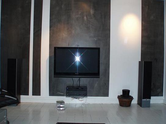

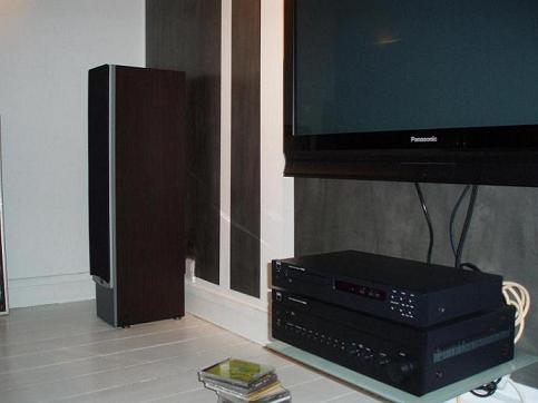

Her er lidt billeder af mit nye Stereo Anlæg... det består af følgende:
NAD C355BEE forstærker
NAD C515BEE CD afspiller
DALI IKON 6 Farve Wenge.
Kabler Van Den Hul..
håber i vil komme med nogen kommentar til det hele
Beklager den ikke så gode billed kvalitet

Det ser ganske fornuftigt ud, hvordan synes du det spiller?
Et godt tip ville være at rykke højttalerne lidt ud fra væggen og lægge et tæppe på gulvet.

jamen jeg syntes faktisk det spiller rigtig godt  men det er jo kun få dage gammelt så det skal jo lige spilles til.. i øvrigt hvor mange timers musik skal der ca. spilles før det er spillet til?? der er et tæppe på gulvet der hvor billedet er taget fra derfor kan man ikke se det  men har det nogen betydning at rykke dem længere frem når der ikke er bassport bagud?

Ja det har stadig stor betydning. I bassen er højttaleren rundstrålende, ligegyldigt hvilken vej porten vender. Forestil dig en ring omkring højttaleren med en radius på ca 50cm.. placér så højttaleren så "ringen" er væk fra væggene(både bag og side) - så går du ikke helt galt i byen.

Tjaahh, efter 100 timer er det nok småting der mangler. Jeg kan godt lige se tæppet, men det er lidt ligesom at springe ud fra 3 sal, men tage en tyk uldtrøje på for at afbøde faldet. Det ændrer ikke for alvor noget.
Ja, det har stadig stor betydning selvom basporten er foran. Det er mindre kritiskt, men prøv for sjov at rykke den fx 1.5 meter ud og se om ikke stereoperspektivet blev større og mere rummeligt.

vil det give mere eller mindre bass at rykke den ud eller hvordan? kan være jeg spørg lidt dumt men er stadig ny i det her!

Højst sandsynligt mindre, men nogen gange kan hifi overraske. Så prøv ad.
(Den bliver i hvert fald noget mere fast og kontant)

Tja ikke meget at sige andet end det er flot, og det er fine dele. Forstærker som højttalere er jo anerkendt fin kvalitet, og jeg kunne forestille mig det generelle lydbillede var blødt og behageligt at lytte på.. i lang tid af gangen? Yderligere har du en virkelig flot og stilet indretning! (Ud fra det man kan se anyway!)

Sjovt at Wengé finer er blevet så ind....9 ud af 10 har aldrig set Wengé i virkeligheden og som jeg kan se er olieretWengé noget mørkere end fineret er.
Men jeg er vild med hele udseendet på dit setup. Det er stilrent og virkelig flot Clap Især vægge og gulvet er klasse

Om du skal rykke højtaler ud eller ej må du prøve dig frem med. Det afhænger af hvor højt du ønsker at spille. Hvis du ikke spiller så huset ryster, så kan det faktisk være en fordel at de står tæt på væggen
Virkelig flot med de malede gulve og de mørke felter på væggene

mange tak de mørke felter er sandspartel som jeg har tonet med alm. tonepasta til maling slibet dem og givet dem klar lak for den skulle få "stenlook" også malet igennem med hvid maling  spiller normalt ikke vildt højt men engang i mellem for den lige en tand ekstra...

Det ser rigtig godt ud, et fornuftigt setup må man sige.. Hvor højt har du egentlig til loftet? Synes det ligner at der er en kilometer fra gulv til loft

jamen der er ikke specielt høj til loftet alm. højde 2,30 -2,40 cm vel jeg tro mit tv hænger bare langt nede da jeg syntes det gør at det fylder mindre i rummet også sidder jeg midt for i billedet når jeg sidder i min sofa...

Du kan forsøge at rykke dine højttalere ud fra væggen 5-10 af gangen, det du vil opleve er at der bliver "mindre" i mellemtonen/øvrebasområdet da dette område forstærkes kraftigt når de står op af væggen.
Når du rykker dem ud fra væggen måske en halv meters penge, så vil du faktisk opleve at du får en dybere bas og mere nuanceret uden så meget farvning. Jeg har selv hygget mig en del med at rykke højttalerne ind og ud fra væggen og nu er de ca. 70 cm væk fra bagvæggen(målt fra frontbaflen) og det er for mig optimalt. Tilter du højttalerne en anelse bagover er det muligt at du vil opleve en "varmere" lyd Og de skal måske kun tiltes 1 cm, men det kan du jo også prøve dig frem med. Det har begtydning i mit set up om der er nogen forskel hos dig skal jeg lade være usagt.

har nu rykket dem 10 cm mere ud fra væggen med godt resultat

Det ser rigtig flot ud. Prøv 10 cm mere :)
