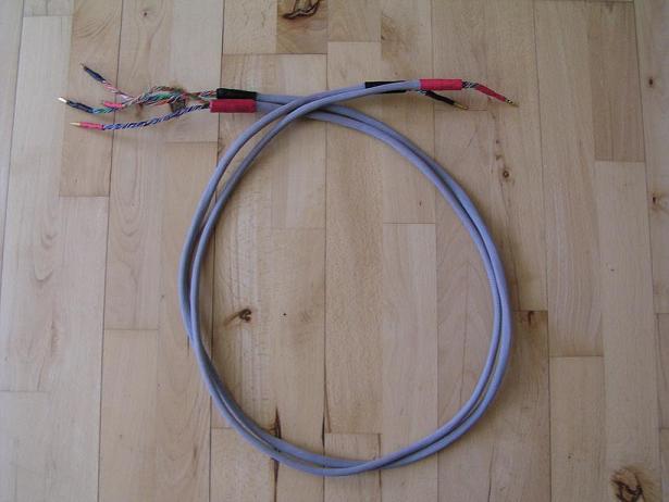

Her er et fint billed af mine hjemmelavet højttalere kabel.

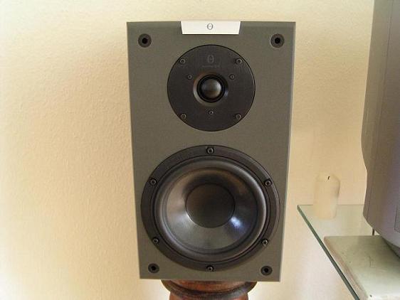

Billed af mine højttalere.

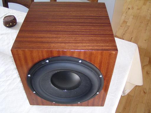

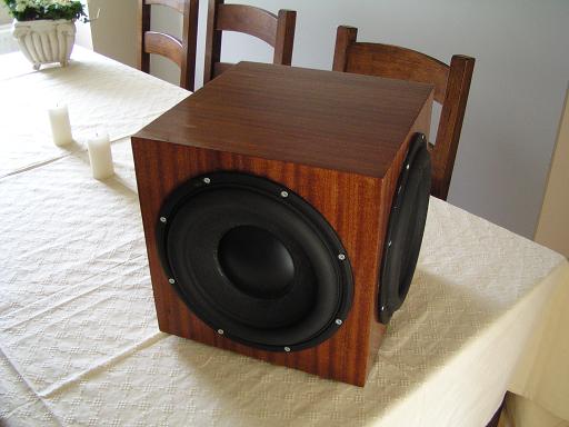

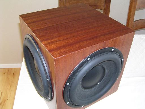

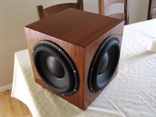

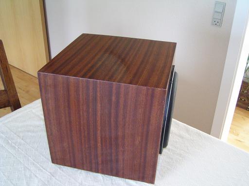

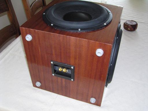

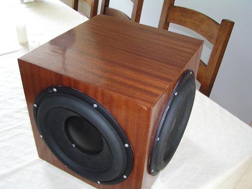

13. Maj 2004. - Ny subwoofer.
Så har jeg fået taget nogen billeder af min nye subwoofer.
Den er selvfølgelig hjemmelavet, da alt andet er alt for dyrt til mit budget.
Jeg har selv bygget kassen i spånplade (22mm).
På ydersiden er der limet mahoni finér på, for at få det flotte finish.
Finéren er blevet lakeret med skibs lak (blank).
Subwooferen bliver trækket af en QSC 400 (1 x 400W RMS 8 ohm effektforstærker)
Jeg må hellere lige nævne at subben består af 3 stk 10" XLS enheder. En aktiv og to passive.
Mvh Michael

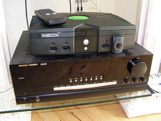

jeg har meget svært ved at tro på at en XBOX kan være en god cd og dvd afspiller... jeg har set og for den sags skyld hørt lyden på en xbox og jeg er ikke imponeret. men ok alt er bedre end ingenting
men tilgengæld er din sub jo noget af en krasbørstig satan... den kan godt sige bum bum.

 Ja din sub der er der i hvert fald ik noget i vejen med, har selv LW-15, dejlig sub, men kan dog virke extrem kraftig nogen gange...  Dine forstærkere er også pænt fede, gad godt ahve et par stykker af dem! hehe ;-)

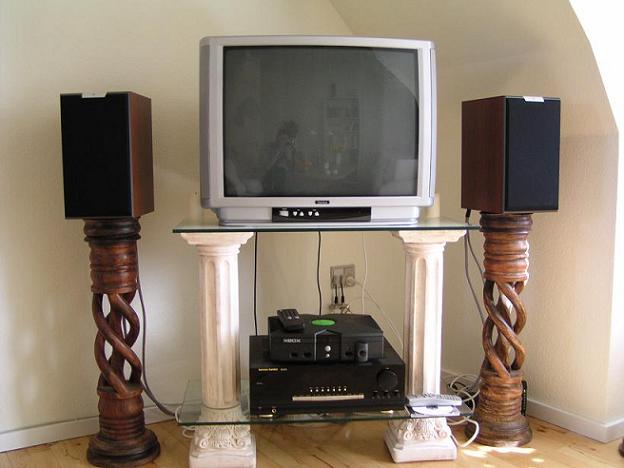

Så har jeg fået nyt anlæg. Desværre er billederne ikke klar endnu, men kommer i weekenden eller i starten af næste uge.
Harman Kardon HK3470 Intg. forstærker. (2x100W RMS 8 Ohm)
http://international.harmankardon.com/products/?display=prod uct&cat=REC&ser=STR&prod=HK%203470/230&langu age=ENGLISH

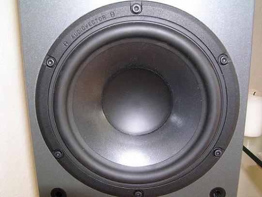

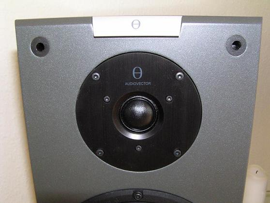

Højttalerne er et sæt Audiovector M1 Super købt hos supradirect.co.uk for 4000,- inkl fragt
Desværre er der ikke råd til det helt store op til julen, så det er kun blevet til lidt komponenter til en DAC (www.diyhifi.dk) og nogen højttalere kabler.
http://www.venhaus1.com/diycatfivecables.html
Kablerne er magen til dem i linket, men ud over det har jeg monteret polyester strømpe for at fjerne de mange farver og monteret banon stik.
Jeg går og tænker lidt på at skifte strøm stikket ud på forstærkeren, så hvis der er nogen der har ideer, eller ris/ros så skriv endelig
Indtil videre står min Xbox for musik og film, hvilket er okay. Jeg regner med at lyden bliver meget bedre når min DAC er færdig, og senere skal der selvfølgelig invisteres i en HK DVD30 som er med Progressive Scan og DVD-Audio.
28"TV et Prosonic, som virkelig trænger til en udskiftning. Derudover har jeg en Projector og lærred som bliver sat til når der skal ses film

Det er jo i princippet OK, men hvad med det rod af netkabler, nettrafoer af de små arrige jernkernetyper, antennefordelere og -kabler og lysdæmpere (FY!!!) blandet med højttaler- og velsagtens -signalkabler? tsk-tsk!

Jeg ved det godt.. Jeg er midt i indflytning eller dvs. jeg har fundet ny lejlighed, og flytter snart, derfor har jeg ikke gidet monteret kabel skjulere. Det kommer helt sikkert til at være i den nye lejlighed. :)

Bortset fra spaghettien ser det jo lækkert ud!! - Et sæt M1 Super fortjener da bedre end en lysestage.?.

Jeg har nu i et stykke tid været på udkig efter et sæt standere til mine M1 super, og er faldet for det sæt som Audiovector bruger på deres billeder.
Desværre er prisen alt for høj til mit budget.
