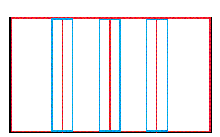

Så er der lige lidt mere info.
Første billed viser hvordan gips og IKASOL bliver sat set forfra.

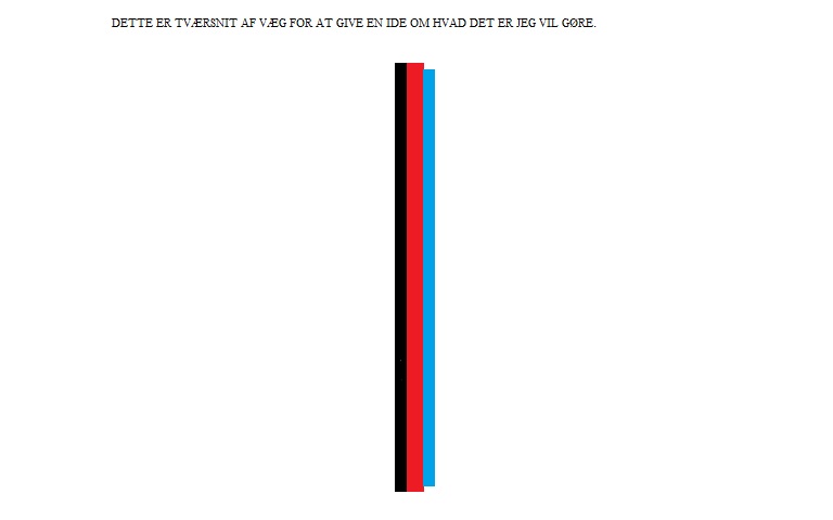

Der er 13mm gips og 20mm IKASOL i 2 lag altså 40mm i det hele.
Den sorte streg er gips, den røde er IKASOL og den blå er IKASOL
Det andet billed viser et tværsnit af væggen
Gipsen bliver malet meget mørkegrå og IKASOL bliver malet sort.
Håber det kan give ide til andre projekter også
