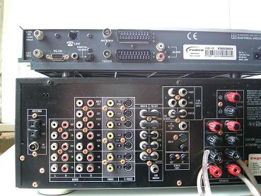

og bagsiden af min forstærker og parabol

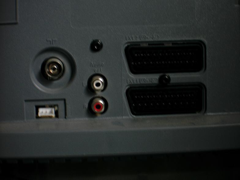

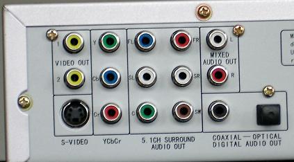

Du skal købe et coax-kabel til at forbinde lyd til din forstærker. billede fra DVD til fjernsyn ser ud til at være component, men den må da også have scart ? (de lange sorte fætre med mange huller i ). Din parabolmodtager ser ud til kun at håndtere scart så det skal du vælge til den og op til fjernsynet. Så 2 stk. scart stik og et coax kabel så burde du være kørende, men check lige at dit TV kan tage 2 scart stik ind og din DVD har scartudgang, det burde den som min. have

coax til lyd receiver <-> DVd
scart til billede sat <-> TV
scart til billede DVD <-> TV
kontroller lige at dine scart stik i TV kan bruges/konfigureres som indgange begge to, det kan de sandsynligvis ellers må du igennem en scart fordelerbosk

ok, hvad med surround lyd fra parabol, eller tv'et??
Der er audio ud på tv'et, ved ikke om det er nået ved.
Glem audio out, det er kun stereo. Er der et optical out på din parabolmodtager ligesom den din DVD har ? Det der lille sorte stik ? Ellers ved jeg ikke lige hvordan du kan trække surround ud af den.....

ja der er samme lille sorte stik,med en plastic prop i
(ja- digital)

ok,nu snakker vi KUN lyd.(billed har jeg lidt styr på)
Coax kabel fra DVD til forstærker. Hvorfra på dvd'en og hvor til på forstærkeren??
Undskyld de udsædvanlige dumme spørgsmål, håber du bærer over med mig
Fra DVD'ens coax udgang (den sidder lige ved siden af dens optiske) og til en coax-indgang på forstærkeren, den sidder nok i gruppen video hvis der er sådan en ellers kig i manualen efter tilslutning fra DVD

http://www.cinenow.com/pdf/harman-kardon_avr80_man42_us.pdf
hvor ville du sætte den til hvis det var dig?? Kan et phono stik bruges som nød til i morgen?

ok, Fatter bare ikke en hat af det engelsk, og havde håbet at det var en lej for dig, at sige ud fra skitsen på side 4 i manualen.
Den eneste digitale indgang jeg kan finde er den der heder LD-digital og der mener jeg at der står at det er til laiser-disk. Må prøve mig lidt frem så
1000 tak for hjælpen "Acer", du hjalp mig et mile skridt på vej
Den bagplade ser lidt forvirrende ud, jeg tror det er i LD du skal forbinde coax-kablet i audiodelen markeret med "R" i manualen . Prøv det ellers må vi have fat på nogen der kender H/K (det burde jeg gøre, men den bagplade ligner slet ikke min  )
