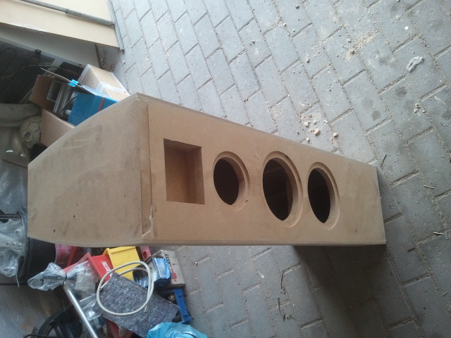

Kwiingaard
Bruger siden: 13 November 2013
Indlæg: 16
Sendt: 08 Juni 2014 kl. 16:07 | IP-adresse registreret
Sådan ser de ud.

Kwiingaard
Indlæg: 16
Sendt: 08 Juni 2014 kl. 16:10 | IP-adresse registreret
Det er bare iorden. Ellers er der ikke andet for end at jeg selv må igang, det er bare hundedyrt det finer så ville blive lidt grå
hvis det gik galt
Til top Vis Kwiingaard's Profil Søg efter andre indlæg skrevet af Kwiingaard
Peelo
Bruger siden: 02 April 2004
Indlæg: 89
Sendt: 08 Juni 2014 kl. 16:23 | IP-adresse registreret
Det er også derfor jeg ikke umiddelbart bare siger ja, jeg er selv udlært møbelsnedker, så jeg har en idé om hvad rio palisander koster.
Jeg ville bare have det skidt med at prøve mig frem med noget så kostbart finér som det.
For i princippet er det ikke så svært, Urea-lim, strygejern og en rolig hånd, så er det nemt at lægge finér på. Også på buede overflader som du har på dine kabinetter.
(Urea-lim hærder ved varmepåvirkning, men kræver dog at man har rimelig godt styr på limmængden man påføre pladerne, ellers får man limgennemslag som kan være meget svære/umulige at pudse væk)
