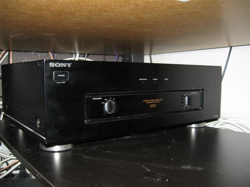

Så fik jeg fundet en N55ES. Jeg gav 1100 via DBA. Det er en meget fin pris synes jeg selv. I får lige 1 billede
Der er tale om MKII udgaven. N55es findes i 3 udgaver. Specs er næsten ens
N55ES Mk1 : silver RCAs, 7-digit s/n - 450XXXX, round ES transformer (the same as in N80ES),
N55ES Mk2 : gold RCAs, 7-digit s/n - 450XXXX, round ES transformer (the same as in N80ES),
N55ES Mk3 : gold RCAs, 6-digit s/n - 50XXXX, square transformer
Bemærk MKIII med en firkantet tranfo, uden ES logo. Jeg er ikke helt klar hvorfor Sony gik væk fra ringkerne trafoen
http://www.flickr.com/photos/neomammut/5635048588/in/photost ream
Der kan læses mere om den her
http://www.thevintageknob.org/sony-TA-N55ES.html
Det har givet et stort løft i lyden. Jeg er meget tilfreds. Jeg har ikke lyttet så længe endnu men alting virker meget positivt lige nu.
