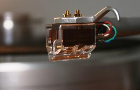

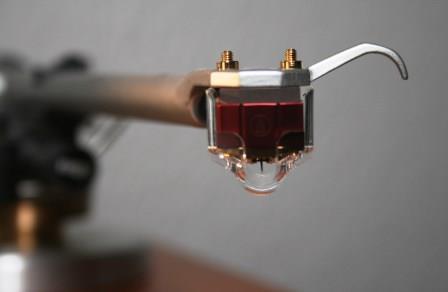

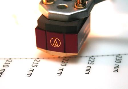

Så kom AT-33EV PU'en i hus, den er blevet monteret på min REGA arm, så skal jeg have den justeret ind i aften, for lige nu
skal jeg ud og nyde det gode vejr.
Men lige et par stemnings billeder.
og
Miav
Indlæg: 547
Sendt: 03 April 2014 kl. 21:01 | IP-adresse registreret

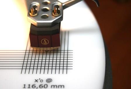

Så blev min nye AT-33EV PU justeret ind, godt hjulpet fra tråden "PU Justering".
Jeg har justeret efter en monteringsafstand på 219mm. som Feikert Protractoren beskriver ved REGA arme, og som Nils
Valla også bekræftede.
Det går faktisk ganske nemt med protractoren, her er den justeret efter Löfgren siden.

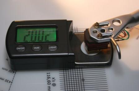

Jeg har startet med en vægt på 2,0gram, som er midt mellem 1,8 og 2,2gram der er den anbefalede vægt for PU'en.
Den spiller ganske fornuftigt fra boxen, måske en lille smule skarpt, men jeg har også hævet VTA ca. 4mm., måske det er
dette der giver lidt løft i toppen, men nu skal den lige spilles til inden jeg piller mere.

Den ser hamrende godt ud derfra jeg sidder

Hej Miav.
Du besluttede dig for Løfgren.
Forskellen på Bearwald og Løfgren er nulpunkterne. Ved nulpunkterne bør der være nul vinkelfejl (forvrængning).
Bearwald har sine punkter længere inde og ude, og det giver måske en smule mere ´forvrængning imellem punkterne end hos Løfgren, som har begge punkter tættere på hinanden.
På den anden side giver Bearwalds mere inderside placeret nulpunkt, en blidere afspilning af den inderste og mest kritiske del af pladen, som bl.a skyldes langsommere hastighed.
    mvh nils

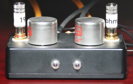

Det kan være jeg skal prøve med en af de andre MC StepUp traffo, en af dem kan stilles på nogle flere forskellige impedanser,
her er der mulighed for 25, 50, 75, 100, 125, 150, 175 og 200 ohm.
Miav
Indlæg: 547
Sendt: 08 April 2014 kl. 17:49 | IP-adresse registreret

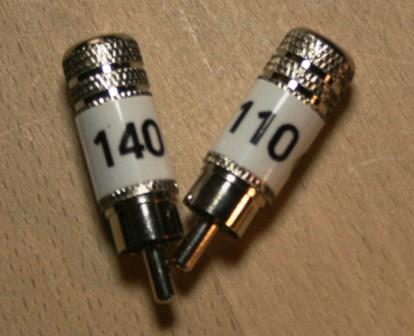

Nu har jeg kørt lidt med den anden Step-Up et par dage, og jeg har lejet med nogle flere impedanser, bla. 60, 75, 90, 100, 110,
125 og 140 ohm. Godt nok kun CineMag traffoer, men de lyder nu forbavsende godt til prisen.
Det er let at skifte impedansen, og det også let at lave nogle nye impedanser, da sekundær impedansen bare skiftes med et
phonostik med en modstand i.
Omkring de 90 ohm, falder det ret godt på plads lydmæssigt.
