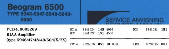

Hermann, det er noget vrøvl, du skriver. (igen).
Der er indbygget riaa i en Beogram 6500, (det kræver 1 sekund på Google, før man giver forkerte oplysninger), så derfor skal den sættes til et Line-input (tuner/tape-in/aux eller lign.) Hvis det ikke virker, er der en fejl i Jeppesens Beogram 6500.
http://beocentral.com/beogram6500

Beogram 6500 findes tilsyneladende i flere versioner iflg. denne :
Manual
Se side 2-2.
Det kan altså skyldes at du har en udgave uden RIAA, så det er årsagen.
Sendt: 20 Februar 2014 kl. 22:27 | IP-adresse registreret
Stanley, hvis du nu læser manualen (udenpå) bedre, end fanden læser biblen, så vil du se, at den dækker over: Beogram 3000, 3300, 3500, 4500, 5005, 5500...... alle disse har ikke indbygget riaa. Derudover dækker den: Beogram 6500, 8500, 9000, 9500 & TX2. Beogram 6500 HAR indbygget riaa (gentager lige linket, hvis den ikke fes ind første gang)
og er ikke produceret uden. Mekanisk er de alle identiske, men ikke elektrisk. Capice????.
