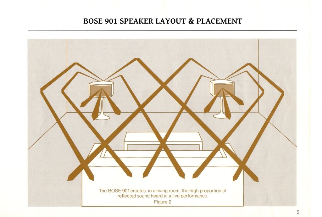

Bose 901 er også lavet for at efterligne reflektionerne fra instrumenterne i rummet, men de er der jo allerede i indspilningen så
med Bose 901 får man den også 2 gange hvilket egentlig er forkert.

@LM3886lover
Kan man sige at Bose 901 efterligner dipole højttalere ?

Peiter
Nej det synes jeg ikke nok mere en bipolar højttaler a la Mirage
