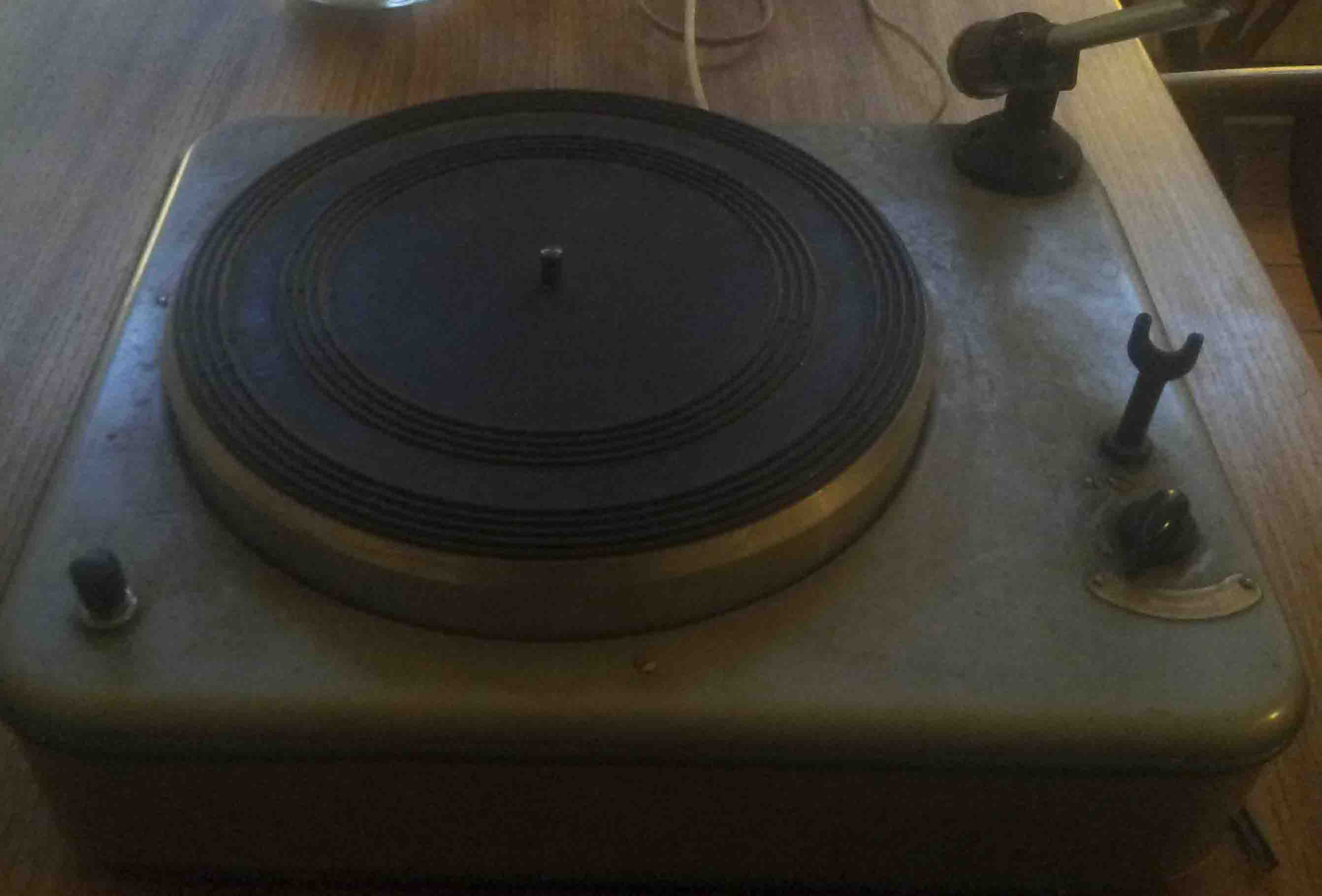

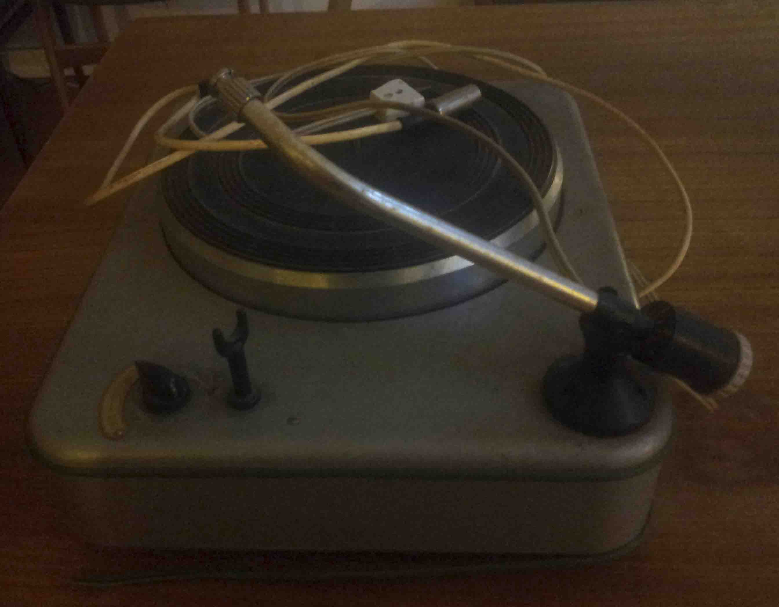

Sendt: 13 Februar 2014 kl. 21:22 | IP-adresse registreret
Her er der et par billeder af pladespilleren :)

Tja, har selv haft en Mørch GS-6, som jeg totalrenoverede.
Dine fotos afslører jo ikke så meget om tilstanden af indmaden - hvis den er som det ydre, så må du vist igang med at banke rust af
Nej, spøg til side ... mekanikken i sådan en sag er for det meste rimelig robust. Så løft pladetallerken af/op og tør lejeakselen med en blød klud. Rens
også lejebrønden med en kombi af bløde klude og vatpinde. Lad være med at benytte rensevæsker - det affedter sinterbroncen, hvilket ikke er
meningen! Du kan efterfølgende smøre med en blanding af lejefedt og olie, som har en konsistens, så det lige præcis ikke løber, når du placerer en
klat på en lodret glasflade (spejl eller vinduesrude) - den anbefaling har jeg fra hr. Mørch.
Tjek gummiet på mellemhjulet - hvis det er porøst/smuldrer eller har mange huller, så vil du nok ikke få jævn omdrejningshastighed, og så må
mellemhjulet forbi hr. Svalander i Sverige. Men det bør du selvfølgelig først sætte gang i, når du har konstateret, at pladespilleren i øvrigt er
funktionel.
Og så må du ellers i gang med den store vask og strygning, hvor du aftørrer alle snaskede/snavsede flader - benyt fx en hårdt opvredet klud i en
brugsblanding grundrens. Pladetallerkenen kan fint oppoleres ved fx at bruge Autosol ( eller andet alupoleringsmiddel).
Det er meget svært at komme med bud på en renovering af tonearmen ud fra et par fotos, så det vil jeg afstå fra ...

Tonearmen er en Ortofon, så måske der er hjælp at hente der.

Det er en fin gammel sag du har fået fat i der
Ud fra billederne ser den ud til at trænge til en overhaling, bla. leje og mellemhjul, optisk vil lidt knofedt kunne hjælpe på den
side af sagen
Den lyder iøvrigt rigtig godt, har hørt en godt eksemplar hos en kammerat og den er helt sikkert en investering værd i
renovering, måske Mørch selv vil hjælpe med det

Det er simpelt hen utroligt hvad folk gemmer på. Den ser ud som om nærmeste container er løsningen. Prøv engang at
overveje hvad en renovering af sådan et vrag koster sammenlignet med hvad du ellers kan købe af såvel brugte som nye
pladespillere.

Armen er en Ortofon SMG212. Jeg solgte en på eBay for et års tid siden for omkring 7000 kr. Den lyder fantastisk med en SPU
pickup.
Det er ganske rigtigt en GS5: den har 10" pladetallerken og stammer fra den første tid hvor Mørch producerede pladespillere under
eget navn (sådan ca. 1965-67). Den er ikke helt så vidunderlig som den senere GS6a men jeg tror den har en papst Aussenläufer
motor som ikke er af kimse af. Hvis der sidder små stykker tape på den, må du endelig ikke fjerne dem: Mørrch brugte dem til at
afbalancere motoren (ihvertfald på GS6).
Der er megen overtro omkring mellemhjulet: det er næsten aldrig nødvendigt at skifte det, men det skal holdes pinligt rent. den
mindste urenhed på hjulet eller på pladetallerkenen laver rummel.
Du kan sagtens bruge opløsningsmidler til at rense hovedlejet: det gør Mørch selv. Det smøremiddel han brugte i begyndlesen
(molykote 'D') hærder med tiden og den eneste måde at fjerne det er med rensebenzin. Brug noget køkkenrulle og/eller vatpinde.
Men ellers: tillykke med den.
