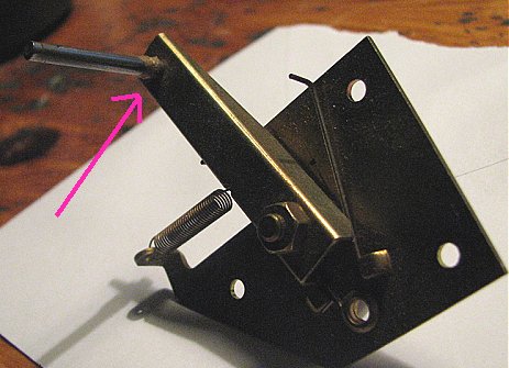

fra en Revox PR99 sendt til rep hos et firma i region hovedstaden :
Sådan laver man eddergodtnok ikke tingene !     klamp af værste skuffe
