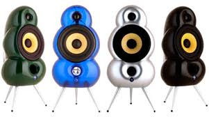

Hvis tv'et har phono out, så kunne en lille integreret forstærker og to Minipods i en flot farve måske være noget.

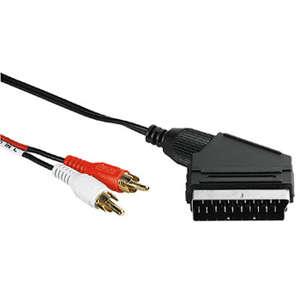

Ok, men så har du jo scart stikkene. Her kan du få en scart adapter med phono out så du kan tilslutte det på min forslåede måde. Nogle fås endog med kabel på. Ellers kan man også bruge hoved tlf stikket. Her kan du få en adapter med mini Jack og hun phono stik på. Det er et lille stik phono kabel føres videre fra

Til tv i soveværelset og et budget på 3000 kr er det nok ikke kabler der skal spildes mange penge på. Så må det være fint med løsninger som dem allanowich har fundet. I samme kvalitet fås også et kabel med minijack i den ene ende og to RCA i den anden.
Minijackløsningen er sikkert variabel (efter volumenkontrol) og vil fint kunne bruges til et par aktive højttalere.

Designede højttalere? Et par minipods som Allanowich foreslår + en klasse D på 20w er inden for budgettet. (hvis man køber på
nettet):

Vil sætte pris på et link til forstærker og minipods inden for
budgettet :-)

Prøv at kigge i Hifi-Klubben. Det er her du kan få disse MiniPods og en lille Nad forstærker eller et af de andre mærker mindre forstærkere derinde. Ellers se hvad du kan få i den blå, hvad forstærkeren angår. Det skal jo blot være en 25-35W's.

Sådan ser de Minipods ud. Fås i flere størrelser og priser. Gul og rød kan også fås.
