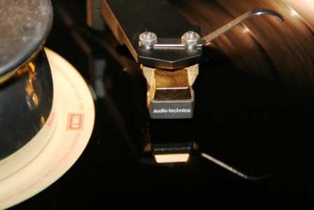

Lige et spørgsmål.
Nu har jeg leget lidt med opsætning af min SME M2-9 arm. Når jeg sætter armen op med SME's egen protractor så lyder egentligt ganske godt, men når jeg så kontrollerer med universal protractorer fra henholdsvis Baerwald og Loefgren, så passer indstillingen ikke helt.
Er det fordi disse universal protractorer er til 9" arme, mens M2-9 armen egentligt er en 9,5" arm.
Nu skal det også nævnes at den PU jeg bruger er en Audio Technica AT150MLX, og denne sidder lidt længere fremme end f.eks. en Denon DL-103 PU.
Dette påvirker overhang da jeg jo ikke kan flytte PU'en i huset, men kun kan flytte med selve armen, SME's princip.
På forhånd tak.
