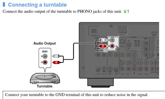

Du spørger om du skal bruge en RIAA til den Yamaha du har - det behøver du ikke , Yamaha'en har en RIAA forforstærker indbygget.

Hej alle, tror jeg selv har fundet svaret på om der skal bruges riaa eller ej -
Pladespilleren er jo ikke fra i går, og ved at tænke tilbage har der aldrig været
brug for riaa (vidste heller ikke hvad riaa var for noget) og pladespilleren har
været tilsluttet flere "anlæg" tidligere. Fandt en maual på pladespilleren, hvoraf
det fremgår at den tilsluttes phono på recieveren - se billede - og det vil jeg så
gøre når jeg får fat i en ny rem - god weekend til alle

Hmm, godt nok nogle sjove svar i denne tråd. Hvis der bagpå din forstærker er en indgang hvor der står "phono" er den naturligvis beregnet til pladespiller, og har derfor indbygget Riaa. Har den det ikke, skal der bruges en seperart Riaa der tilsluttes f.eks. AUX indgangen. Simpelt og enkelt.
