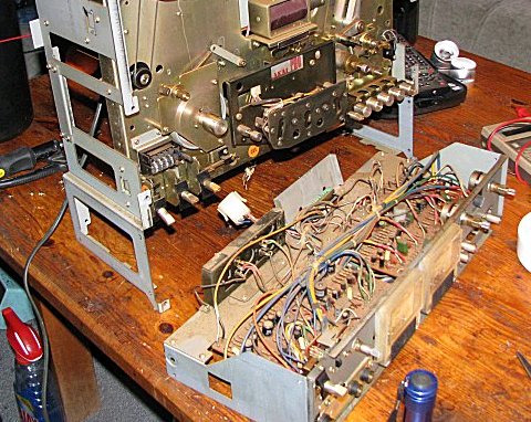

(På en 630'er kan du få hele elektronikken ud - pas på den lille arm ved hastighedsvælgeren - den skal skrues fri)

hej Jan...prøvede med loddekolben med tinsuger og det kørte bare derudaf fik det hele med så fik ikke brug for suge tråd og ja du har ret der var masser af plads
Selvfølgelig har jeg da ret - jeg har lavet en hel del af de Akai'er , og når man piller hele elektronik sektionen ud på bordet - er der gofin plads til at komme til.

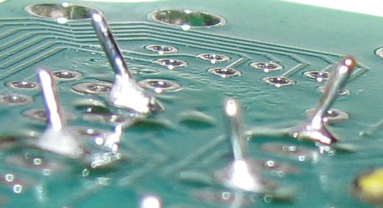

Øehh jada , du skal jo fjerne det loddetin der holder de gamle transistorer, inden du kan sætte nye i -   kunsten er mest at foretage gode lodninger når de nye er isat, du skal faktisk ikke brugge ret meget loddetin, kun så meget, at selve den dye lodning fremstår nydelig, som den til højre øverst :
