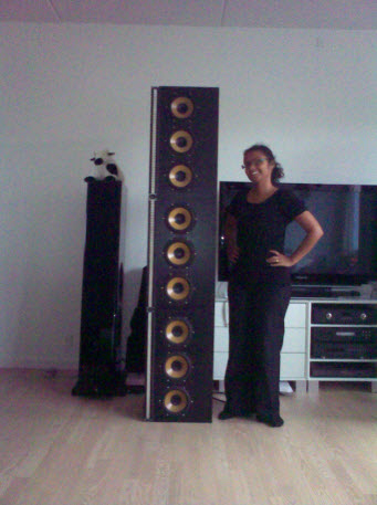

Har også leget lidt med line array, og har et sæt inspireret af Dali Megaline (se billede). Jeg kan kun være enig i tubetram's
beskrivelse af lyden som havende et stort lydbillede. Det lyder meget anderledes end en "konventionel" højttaler, og det er
mere som om at lybilledet er større, også i højden (hvilket jo også er tilfældet kva højttalerens størrelse). Det føles lidt som
at blive ramt af en mur af lyd. Samtidig er lyden dynamisk, og det føles som om at der er masser af headroom, nok fordi at
enhedernes areal er så stort, og de derfor ikke behøver at bevæge sig ret meget. Mine højttalere har 3 bånd i hver side til
diskanten, svarende til ca 1.6m, så man kan også dele relativt langt ned i frekvens, hvilket godt kan være en fordel, fremfor
at dele lige mit i mellemtoneområdet. Endvidere er diskanten en åben konstruktion, som nok også er med til at give en mere
"rummelig" lyd.
Alt i alt er det en meget anderledes lytteoplevelse end hvad man normalt hører. Kan godt anbefales. Pt er de dog ikke sat op
pga deres størrelse, og for lidt plads :(

Jonas Hansen og Tubetram hvor deler i mht båndene og hvor stejlt ?
Jonas er det 7" der bruges ?
Til top Vis dipolist's Profil Søg efter andre indlæg skrevet af dipolist
jonas hansen
Bruger siden: 13 Maj 2003
Indlæg: 183
Sendt: 01 Oktober 2013 kl. 13:45 | IP-adresse registreret
De er pt. på fjernlageret, da der ikke er plads til dem i stuen, og fordi der også er lidt små pilfingre i hjemmet, som nok vil have
svært ved ikke at hive i båndende - men der bliver forhåbentlig plads til dem engang i fremtiden, eller alternativt finder de et
bedre hjem, hvor de kan blive brugt. Så desværre ingen lyttesessioner i den nærmeste fremtid
Mine er med et aktivt delefilter, så der kan leges med delefrekvensen og filterstejlheden, inden man evt skulle lægge sig fast på
en frekvens og filterorden. Jeg må sige at det er svært at finde et optimum, og har ikke lagt mig fast på noget. Til
sammenligning mener jeg at megaline bruger 1200Hz som skæring. Enhederne er 6½" scanspeak (mener det er 18w8546, som
vist også findes med den gule membran, men er ikke helt sikker).
Til top Vis jonas hansen's Profil Søg efter andre indlæg skrevet af jonas hansen

Ok, troede at det var dine på billedet.
Ja megaline deler vist nok omkring 1200 hz men deres bånd er jo også noget længere.
Ville du overveje passiv deling i stedet for aktiv ? Og hvis, hvorfor så ?

Jo det er skam mine (det samme gælder konen på billedet). Hvis de havde stået fremme, var du også mere end velkommen
til at komme og lytte på dem.
Hvis man skulle vælge passivt filter til disse, skulle det kun være for at spare på antallet af forstærkere. Jeg tror dog ikke at
det vil være anvendeligt, da båndene har en noget lavere følsomhed end basenhederne, hvorfor der så skulle indføres ret
stort tab i den lavpas delen af filteret for at få dem til at passe sammen.
Vedrørende delefrekvensen, så er det smag og behag. Båndene lyder virkelig godt, men på et tidspunkt vil de komme til at
forvrænge hvis de bliver delt for lavt, og/eller presset for hårdt. Det vil måske også afhænge af placeringen idet de spiller
bagud også. Mener nu ikke at 1200Hz er noget problem for dem, og har også haft delt en del lavere, uden at der har været
nævneværdig vandring på båndene

ser ud til at de er gigantisk høje dine ht....hvad er mål for dem?
synes mine er høje (omk 185cm) men dine ser godt nok højere ud
kan du virkelig nænne at lade sådan nogle kæmper stå i kælderen
Til top Vis Tubetram's Profil Søg efter andre indlæg skrevet af Tubetram

det snyder lidt - det er konen der ikke er så høj. Jeg mener at de er ca samme højde som dine.
Vedr. manglende brug af dem, så er det ikke noget jeg er stolt af og det skærer i mit hifi-hjerte ikke at have dem sat op, men
der er pt ikke rigtig plads til dem.
