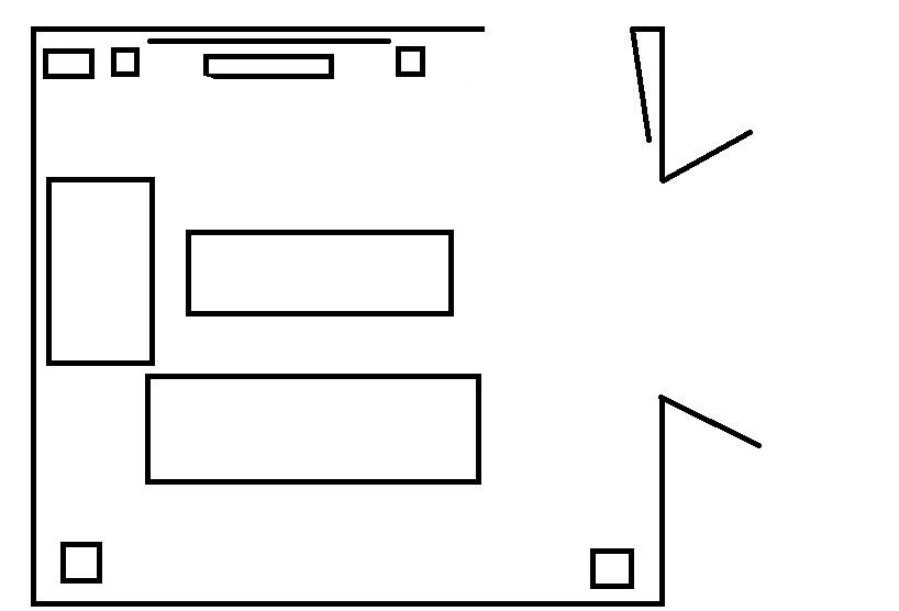

Jeg har desværre ikke plads mellem mine fronter, så den står til venstre i stedet. Da jeg oprettede tråden, stod den til at spille
på tværs af rummet. Det er blevet bedre nu, efter at jeg har flyttet den, men stadig ikke helt optimalt. Jeg må nok nå til den
konklusion, at det er rummet den er gal med... Mit rum ser sådan ud nu:

Tænk hvis du kunne stille højttalere ved venstre væg set fra tegning. Så kunne du opnå en bedre balance på hoved højttalerne. men dobbelt døre og dør ved siden af, vil jo nok give problemer med bag højttalerne.

Sendt: 02 Oktober 2013 kl. 17:04 | IP-adresse registreret
Lige præcis. Mine baghøjtalere står på gulvet, så det er helt umuligt

Sendt: 02 Oktober 2013 kl. 17:07 | IP-adresse registreret
Kan disse ikke hænges op på væggen sådan lidt over hoved højde i sidde stilling og pege en anelse nedad? Eller på meget høje standere du evt selv laver?

Sendt: 02 Oktober 2013 kl. 17:13 | IP-adresse registreret
Det er gulvhøjtalere, Avance Omega 30, så det bliver liiidt svært
Til top Vis Crackhead's Profil Søg efter andre indlæg skrevet af Crackhead
Sendt: 02 Oktober 2013 kl. 17:14 | IP-adresse registreret
Ahh, ok!! Troede det var stander modeller.
