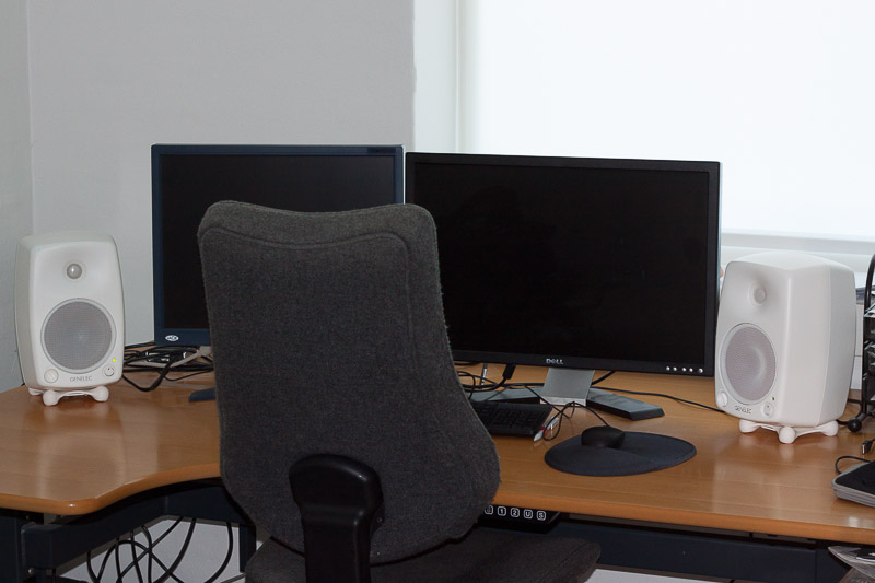

Tak for input!
Det blev et sæt Genelec 8030A. Konkurrenterne skal
mindst op i en 6.5" enhed plus alt for stort kabinet for at følge med, og det har jeg ikke plads til. Jeg fandt et demo sæt i hvid
til en OK pris. Hurtige indtryk efter at ha' sat dem til:
  • De ser større ud på mit bord end de gjorde i butikken. 8020 havde nok været mere passende, men hva' pyt. :)
  • Størrelsen har den fordel at de sagtens kan bruges som "rigtige" højttalere i en snæver vending, eller i køkkenet, eller...
  • De ser godt ud i hvid, ligner næsten noget fra Cupertino med et æble på. Kunne sagtens gøre sig i en moderne stue.
  • Super stift kabinet. Føles nærmest som en massiv sten.
  • Lyder som forventet. Ærlig, neutral, velopløst musik lige ud af landevejen.
  • De lyder klart større end de ser ud til. Der er dip-switches på bagsiden til at justere lyden. Bassen er sat til -4dB for at
    kompensere for bordpladen, diskant på neutral, så spiller det!
  • De kan sagtens trækkes af analog-udgangen på en iPhone, men det lyder ikke specielt fedt . Det giver
    mulighed for "næsten transportabelt hifi"
  • Det indbyggede lydkort i min PC (Dell
    Precison T3600
    ) lyder helt OK, men et USB lydkort med XLR udgange ville være en fordel
  • Man burde måske skrue dem op på væggen i stedet. Der findes forskellige originale beslag til det.
  • Den nye 8030B model er ikke værd at betale mere for. Eneste forskel er at den automatisk går i powersave efter 1 time
    uden signal. Lyden er 100% den samme, af gode grunde.
