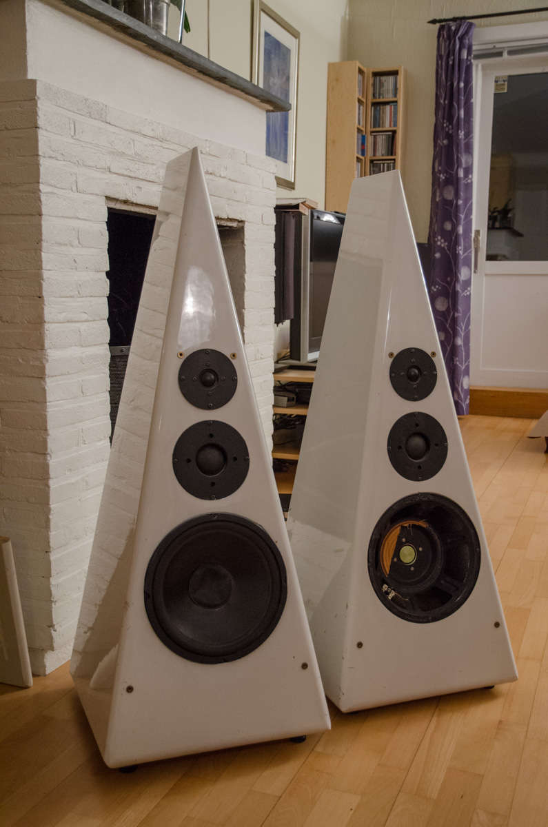

Hei
Jeg har fått tak i et par gamle høyttalere fra Master Music of Denmark som trenger nye basselementer. Det finner ingen info om dem på nettet, men iom at de er danske, er det kanskje noen her som har sett dem før og kan hjelpe meg med litt bakgrunnsinformasjon?

Mit gæt er at de er Norske, ligner meget dem på billedet.

De højttalere du har fået dig der er IKKE et sæt fra Electrocompagniet (på billedet som Per Abrahamsen står ved "j_mill billede")
De er fra et firma/butik der lå på Frederiksberg, der hed MM-Musik- de byggede og solgte selv deres højttaler. tror de lukkede i 1994.
Flot kabinet, ikke den store tekniske bedrift mht. konstruktion eller lyd.

For at svarer på dit spørgsmål, er det nok svært at finde ret meget information på dem, men de var baseret på standart ”off shelf” enheder fra Peerles enheder.
Hvis ikke du kan finde en forhandler i Norge, der forhandler Peerles så prøv disse.

Jeg fandt nogle oplysninger i Hi-Fi & video Revyen 87, side 161. Min printer/scanner er desværre kaput, så intet scan af siden, men modelbetegnelsen
er Master Music PY 300, og de er ledsaget af følgende tekst:
"Ny højttaler i dansk design, hvor der er lagt lige stor vægt på kvalitet og finish. Materialet er en nyudviklet polydan/gelcoat-struktur, som giver et
meget resonansfrit kabinet. Der benyttes et delefilter af 18dB/okt.-typen. Det giver enhederne en god beskyttelse."
Der angives også data, hvoraf de vigtigste er en driftseffekt på 2,3 watt (96 dB/1 m), impedans på 8 Ohm og et frekvensområde på 20-20.000 Hz.
Kabinetvolumen er 50 liter og vægten er 28 kg.
Prisen i 1987 er angivet til 4.995 kr./stk. Det svarer til 8.939 kr. i 2012-priser. Til sammenligning kostede den Electrocompaniethøjttaler, som der
refereres til i tråden, 10.000 kr./stk.

Jeg mener de blev lavet af 3 omgange og de 2 første versioner var direkte elendige (ifølge anmeldelserne)
Men den 3. skulle spille pænt godt

Det er altid svært at finde erstatningsenheder til ældre højtalere, da de originale enheder som oftest ikke produceres mere. Én ting er, at en basenhed helst skal være tilpasset kabinettets størrelse - et større problem er, at den jo osse skal fungere sammen med de andre enheder (mellemtone & diskant), via et delefilter. Er der tale om et lukket kabinet, skulle det være muligt at finde en passende enhed i dén henseende, men tilpasningen i forhold til de andre enheder er meget tricky.
Boksene fortjener dog, at der gøres en indsats - de er flotte.

Her kom det endelig noen på banen som visste noe om høyttalerne. Det er særdeles sparsomt med info der ute, så dette var stas:-)

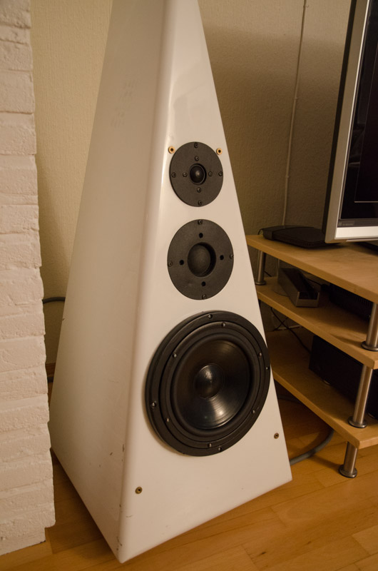

For de som er interesserte: Diskantene er fra Seas og diskantene er såvidt jeg kan finne fra Peerless. De originale bassene er kun stemplet med MMs egen logo, så jeg har ikke klart å identifisere dem enda.
Etter mange timer nytteløs leting etter elementer som kunne passe, har jeg valgt å erstatte de originale 10-tommerne med et par nye 8" Seas-elementer. Jeg har laget ringer i mdf for å få dem til å passe hullene. Ringene var mine første arbeider av denne typen, så de ble ikke helt perfekte, men de nye bassene passer. Og høyttalerne er en fryd for øret, ihvertfall for mine ører;-) Nå starter jobben med å overtale min kjære. De har jo ikke akkurat høy WAF... Under følger et bilde med den nye bassen montert.
