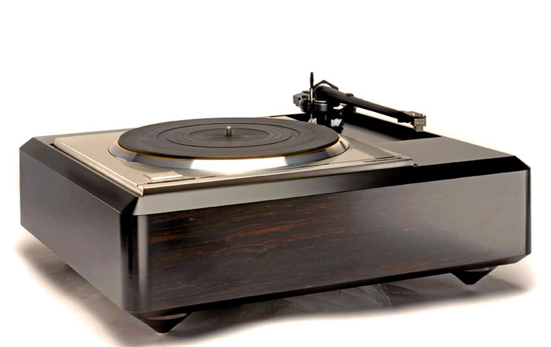

Jeg tror DD ikke har fået forløst sit potentiale, grundet at de som regel var udemærkede drev med meget flotte data, men i
"kasser" som ikke var egnede til at levere varen. Jeg tænker på Technics, Denon mest her som seriøse spillere.
Derfor findes der en blomstrende undergrund af folk som prøver at ændre dette, masser af dejlige billeder i
Link
Her kommer et af dem.
Hvis man dog bare havde en garage/værksted/havestue så ville jeg spilde uendeligt med timer på at lave sådanne
kunstværker.

>A127: Du skulle lige kigge på den Thorens; der er nemlig ingen trækasse. Der er derimod to MDF-klumper, en plastklokke og en blikspand. Men hvis man kan tage et ældre High Fidelity til troende, så har du ret, selv om du tager fejl; de eksperimenterede med at fjerne blikspanden helt og montere plastklokken (låget), via beslag, på underlaget (i deres tilfælde en betontrappesten - mener den vejede +30 kg), og opnåede hvad der i følge beskrivelsen i artiklen, må siges at være en entydig forbedring af lyden.
Vi er nok nogle stykker, der som jeg selv, har besværet os med at fylde blikspanden (bundpladen) på en Thorens med diverse bitumenlignende materialer. Det giver også en entydig forbedring af lyden. Dog næppe lige så godt som HF's mere radikale løsning.
Helt uden hensyn til WAF, men bare af hensyn til mit eget øje, har jeg ikke lyst til at have betontrappesten eller den viste "Ingen egenlyd" stående. Jeg er faktisk så snobbet at Thorensen i sin tid vandt over en Sota Star Sapphire, da den ikke krævede plads til (stor) ekstern PSU, 110 - 220 V trafo samt vakuumpumpe.
Men en ny, bedre, subplint, som erstatning for blikspanden, samt et bedre låg (mere lyddødt a la Rega), er bestemt under overvejelse. Det kunne nok gøre det hele en tand bedre, men næppe forvandle Mid-Fi til High End.
Hvis man absolut vil sammenligne DD vs BD (Belt Drive), så kan man vælge f.eks. en Technics og en Thorens i samme prisklasse og prøve. Man vil bare ikke vide, hvad det er, der giver forskellen; tænk på alle de ting, der først og fremmest betyder noget for lyden, hvad er tættest på diamant/vinylkontakten? PU befæstigelse på tonearm, tonearmsvægt/resonans, tonearmens lejer og ikke mindst tonearmens montering i plinten!
Den anden vej rundt er det plademåtten, måttens kontakt til pladetalerkenen, centerlejets konstruktion, smøring, funktion: Som en slags forstørrelse af problematikken omkring centerlejet, så prøv at køre en snurretop på et ujævnt underlag - se hvordan den danser rundt. Og prøv så den samme snurretop på en glasplade. Så er det indlysende at dette leje skal være godt. Ellers er det ligemeget, hvor stor en klump stål, man har stoppet det ned i.
