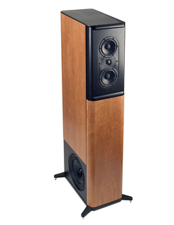

MTM står for Midrange Tweeter Midrange. Altså en mellemtone/diskant/mellemtone kobling som D'Appolito, ophavs manden bag opbygningen. Se billedet. Opbygingen giver en mindre spredning lodtret men god velkontrolleret spredning vandret. Det er dette, der gør at de ikke giver nær så mange rum problemer som det ellers kunne have gjort. Det er er meget udbredt system. Noget du nok ikke kunne have undgået at bemærke, når du kigger på højttalere. Din tråd skulle have været under højttalere, men det går nu nok. Joseph D'Appolito

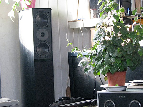

Så forstår jeg bedre mine jammerlige 707'ere spiller så flot -  samme princip som SA

Jamen Jan. Jamo var egentligt efter min mening, den første overhovedet, der brugte D'Appolitos opbygning, som lavede det korrekt og gav fine data for jævn frekvensgang. Så forstår godt du synes de spiller godt og fast. Højttaleren i mit indlæg, er Snell C7.
