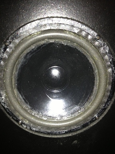

Jeg har købt mig et sæt Snell E2. Desværre havde forrige ejer selv eksperimenteret med at skifte basophæng på den
ene woofer, et arbejde udført så dårligt at selv Anna og Lotte kunne have gjort det bedre
Er der nogle af jer der har en idé om hvordan jeg helt forsigtigt får fjernet ophænget og det limbad den er monteret
i, uden at beskadige de vigtige dele? Jeg vil gerne købe nogle Audio Note ophæng, og sende det hele over til Basrep
eller ligende.
Jeg har vedlagt et par fotos af projektet, hvis nogle af jer har gode erfaringer i vil dele med mig

Spørg den forrige ejer, hvilken lim han har brugt...det er afgørende for den videre proces.
Måske Basrep både kan rengøre og montere nye bølger - så de bliver som nye !
mvh. Kim

Hej Denims
Den enhed, den er ødelagt. Den vil gå i smadder ved et forsøg på at få det i øvrigt for lille ophæng af. Du skal i stedet få bestilt dig nogle nye enheder til begge højttalere hos Hirez service. Her får du også udmålte komponenter med, så de kommer til at fungere som helt nye igen. Det er ikke billigt, at få nye enheder, men det er det værd på alle måder. Det er jo en dejlig musikalsk højttaler, du har fået fat i. Var det blot mørnede ophæng, der skulle skiftes, er det en fin ide med Audio Note skum ophæng og lade Basrep lave det. Det gør de godt.
Sendt: 23 Marts 2013 kl. 13:15 | IP-adresse registreret
Her er også en grimer grimmer én........

Sendt: 23 Marts 2013 kl. 14:05 | IP-adresse registreret
Go idé, det vil jeg lige gøre.

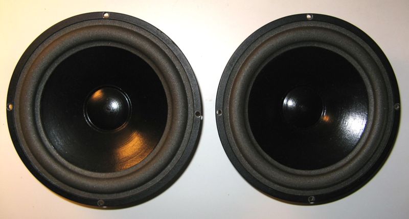

Så lykkedes det mig at rense ophæng og lim af, efter 3 timer, 3 DL Acetone og 3.000.000.000 hjerneceller.
Jeg ved ikke om jeg kan bruge enheden ?? Den er lidt medtaget efter jeg har fjernet limen, der er noget af
coatingen der er røget med af
Til top Vis Denims's Profil Søg efter andre indlæg skrevet af Denims

Uha! den ser slem ud, du kan prøve at køre til JJ teknik i Farum, de reparerer højttalerenheder, måske kan de hjælpe dig, ellers
er nye enheder eneste udvej

Den kan bruges !
Nu er du allerede halvvejs i reparation af enheden. Den manglende coatning vil måske give en lille forskel i membranens
opbrydning, men det er ikke sikkert at du kan høre forskel. Hvis du finder nogen som ved hvad der er brugt til coatning, kan du
coate den - ellers prøv at give den lidt madolie, så kan den manglende coatning ikke er så tydelig.
Chassiet kan evt. håndmales eller brug sort tusch - efter den er repareret !
Hvis du skal sende enheden med posten eller andre, så tape membranen fast til chassiet, for at svingsystemet ikke skal lide
unødvendig skade - og pak det hele godt og stødsikkert ind ( Postdk er dk-mester i langkast med pakker ).
mvh. Kim

Tak for svar allesammen. Overvejer at svinge forbi Audioconsult i næste uge med enheden under armen. Måske Anders kan
hjælpe mig med at afgive den endelige dom. Et andet problem med enheden (og det kan også ses på billedet med limbad) er at
membranen har fået et lille buk, og det skulle efter sigende ikke være så heldigt........ eller rettere sagt, det skulle være MEGET
uheldigt og gøre membranen væsentligt ringere i lydkvaliteten
Sendt: 24 Marts 2013 kl. 11:45 | IP-adresse registreret
Coatingen kan sikkert reddes med lidt fortyndet sort fugemasse påført med en finger. Det, der er problemet nu, er om ikke enheden har fået lov til, at arbejde i skæv tilstand. Men lige nu har du gjort et ganske hæderligt arbejde, så jeg håber virkelig det lykkes for dig. Under alle omstændigheder, så skal man spille med frontstoffet på. Disse er jo en del af højttaleren. Så man ser jo ikke på enheden til dagligt, så et lidt spraglet udseende betyder mindre, bare de spiller som intet var hændt.
