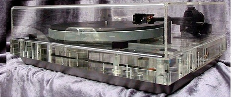

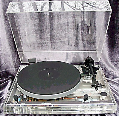

A127
Bruger siden: 19 November 2008
Indlæg: 716
Sendt: 22 Marts 2013 kl. 09:24 | IP-adresse registreret
Faldt over disse billeder til TD-138 folket
Til top Vis A127's Profil Søg efter andre indlæg skrevet af A127
