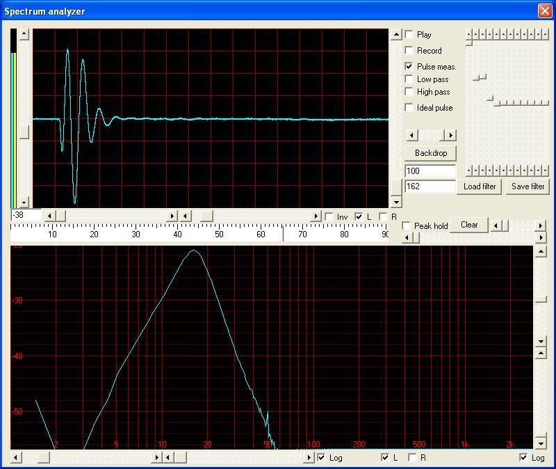

Jeg så der var en på ing.dk der nævnte at man kan måle et bassystems frekvensgang ved at måle inde i kassen, og dermed fjerne rumpåvirkning fra målingen. Man får en frekvensgang der giver mere bas end set udefra, så man skal kompenserer på en måde, for at få den 'udvendige' frekvensgang.
Er der nogen der har prøvet det, og/eller ved hvordan man kompenserer?
Jeg gætter på kompenseringen skal være et 12dB højpasfilter, men er ikke sikker. Jeg har prøvet at måle på en basrefleks kasse som godt nok er equalizet, men det ligner mere en 24dB slope.

Jeps, her er målingen, det er en step-response måling.
http://www.drivehq.com/file/df.aspx/publish/UlrikSmed/Public Folder/InsideSub2.JPG

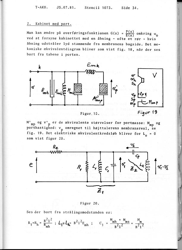

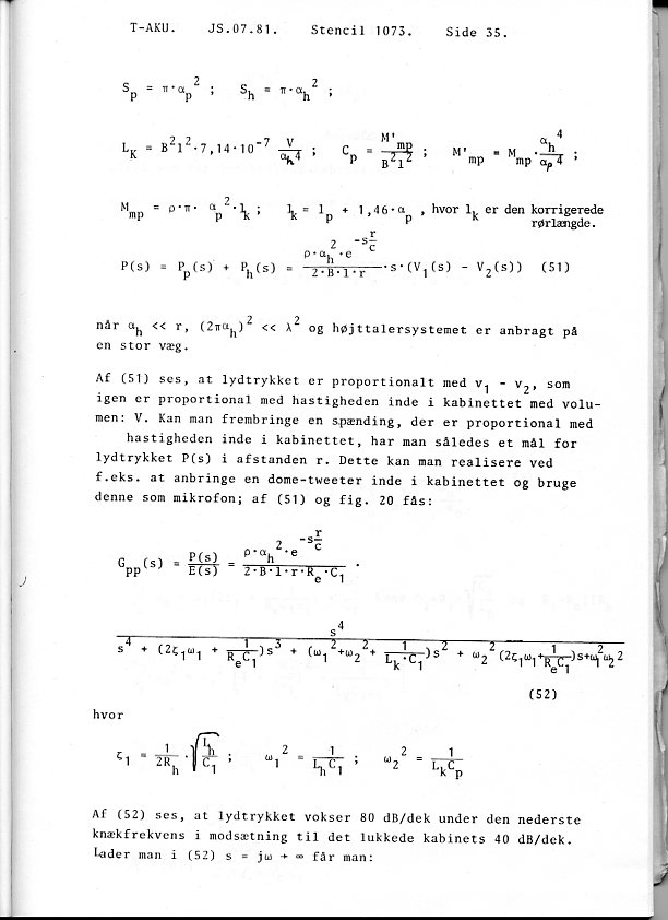

Den er god nok men kan kun bruges til basreflex og man måler faktisk det samlede lydtryk fra højtaler og port (jeg kan finde teorien bag i mine gamle akkustik lærebøger). HifiFidelity brugte metoden engang de rodede med subwoofere i starten af firserne hvor de brugte en Philips dome tweeter spændt på forpladen med membranen ind mod kassen som målemikrofon (de blade har jeg også liggende et eller andet sted).

Ved du hvordan man udleder systemets frekvensgang uden for kassen, på basis af målingen inde i kassen? Det må være noget med et højpasfilter. Hvis jeg f.eks. højpasfiltrerer min måling med 24dB, så passer den rigtig fint med en simulering af systemet plus den EQ jeg har på.

Jeg har fundet min gamle lærebog frem og fundet afsnittet der omhandler dette. Det er korrekt at Hifidelity havde boret et hul i forpladen og placeret domen ind mod højtaleren, den kunneligeså ligge inde i kassen. Lydtrykket skulle så være direkte proportional med den spænding domen genererer. Jeg har aldrig selv prøvet det i praksis. Teorien omkring lukkede systemer er helt anderledes så det er grunden til at det ikke kan bruges der.

Tak for lidt god gammel teori dér.  Jeg har lige prøvet at bruge en diskant som mike, og sætte den foran en lille bas på samme måde som da jeg checkede min 'rigtige' mike. Det giver en afrulning på omkring 4-6dB nedefter i bassen. Den rigtige mike (en Beyer MCE5) er flad ned til 20Hz, og sikkert også længere ned hvis den sluttede helt tæt. Så der er noget der ikke rigtig passer, det er meget langt fra de 24dB.
Hvad menes der iøvrigt med 'hastigheden inde i kabinettet'? Jeg forestiller mig det stort set kun er trykket der ændrer sig i en kasse der er så lille i forhold til bølgelængden.

Et reflexsystem ruller vel altid af med 24dB under portresonansen. Q'et påvirker selvfølgelig stejlheden lige under resonansen, men længere nede går kurven altid mod 24dB, også selvom det ikke er helt korrekt.
Der må være noget teori for hvor 'meget højpasfilter' der er i fri luft. Man kan jo ikke gå ned til DC i fri luft, sådan som man kan i et tæt rum. Det er stejlheden på dette 'luftens højpasfilter' jeg leder efter. Ved ikke om det giver mening...
Min måling tyder på den er 24dB, fordi stejlheden på målingen falder 24dB/okt fra 19Hz og opefter, men jeg tror der er noget jeg overser.
