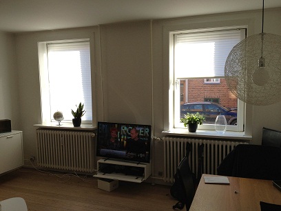

Jeg er påvej til at købe mit først lille surround sæt som består af en reciever onkyo 616 og harman kardon ts 16 højtaler sæt.
Hvor skal man hænge sine front højtalere?
Jeg vil helst have dem placeret mellem siden væggen og vinduet men kan det gå eller skal ind i mellem de 2 vinduer

du kan sagtens placere dem på hver side af de to vinduer og så vinkle dem lidt ind mod lyttepositionen..

Ja, havde jeg også gjort, måske så langt ind mod vinduerne som muligt. Så vidt jeg ved, skal centeren helst være i samme
højde som fronterne - men du kan jo prøve dig lidt frem med, om der er en fordel ved at have den over tv'et.
