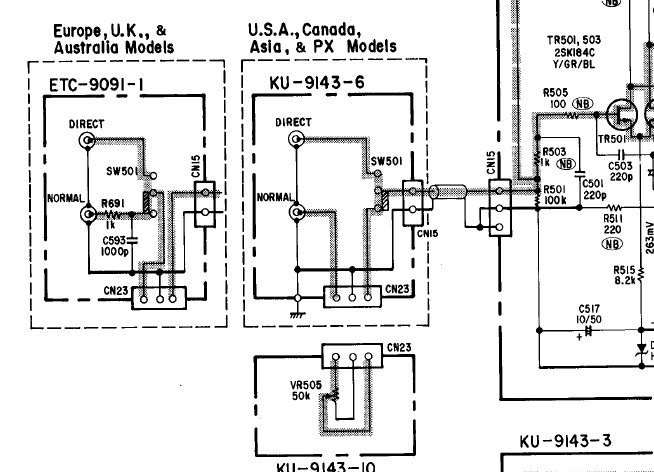

Jeg er indehaveren af en fin gammel Denon POA-2400 effektforstærker, som jeg er yderst tilfreds med.
Dog har jeg undret mig lidt over dens indgangsmuligheder.
Den ene hedder normal, og den anden Direct.
Efter lidt søgen i manualen fandt jeg frem til at Normal er til signaler fra en forforstærker og Direct(Direct CD) er til CD
afspiller...
Det fik mig så til at tænke lidt hvad er forskellen og hvad bør man vælge?
Signalet til den kommer fra en pre-out udgang fra min Denon AVR-3310...
Nogen der kan hjælpe en rookie lidt på vejen?
(Ren lydmæssigt, så synes jeg Direct kører bedst, for det meste. Det er en gammel forstærker, og synes der lidt knas på højre
udgang ved Normal inputtet.)
Dens "lillebror" POA-2200 skulle eftersignende have et High Pass Filter på Direct CD inputtet(ved ikke helt hvad det skal forståes
som), som mon ikke også denne har dette?
Du bruger bare den du synes lyder bedst - den "normale" indgang har et lavpas filter på indgangen, men det er af rent akademisk interesse
frekvensgangen på den ene indgang er 1Hz-100KHz, den anden 1Hz - 300KHz inden for 3dB

Tusind tak for det hurtige svar :)
Jamen så forsætter jeg bare med at bruge Direct indgangen :D
